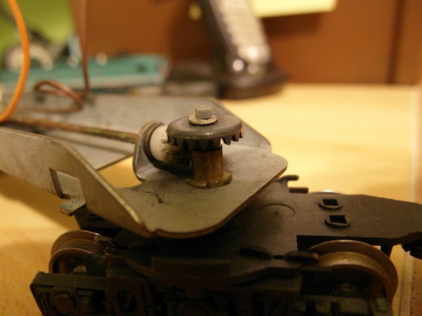

Bonsoir à tous,
ayant récupéré une CC7107 JOUEF en bon état il manque juste une couronne dentée qui assure la liaison entre l'arbre moteur et un des bogies .
Où trouver ce genre de pièce sans avoir à acheter une machine d'occase ?
Merci pour le "tuyau"

Messagepar aiguilleur91 » 25 Octobre 2011, 17:02
Voici enfin la photo ,
désolé...

Messagepar LAURENT R » 25 Octobre 2011, 19:38
Bonjour Alain
sur ce type de machine que le diamètre de la couronne est plus petit que sur les modèle a un seul bogie moteur.
donne moi le diamètre et nombre de dent et je regarderai si jeu peux te dépanner
Laurent

Messagepar aiguilleur91 » 27 Octobre 2011, 20:37
Et bien pour être plus précis c'est un pignon d'angle que je cherche pour le CC7107 JOUEF,
diamètre 10,9 mm-épaisseur au centre 3,9 mm avec 20 dents.
Merci à Laurent qui a essayé mais il ne peut pas tout avoir sur étagère...
Merci à tous.

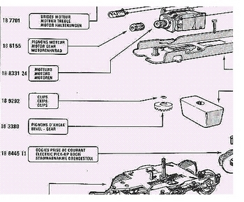

Messagepar papybricolo » 22 Novembre 2011, 19:01
Je ne viens pas souvent ici étant très occupé ailleurs..
Ce que je sais c'est que notre expert motoriste Jacques (sur un autre forum) doit certainement avoir cette pièce qui est commune à un grand nombre de locos Jouef (tantôt placé vers le vas tantôt vers le haut..)
c'est la référence 18 3380
tu peux avoir la fiche détaillée ici:
http://lestrainsjouef.free.fr/fr/elec_fra/cc7100_sncf.html
et j'ai vu quelqu'un mais je ne me rappelle plus où ? qui en refabriquait
Si ça me revient je te fais signe
