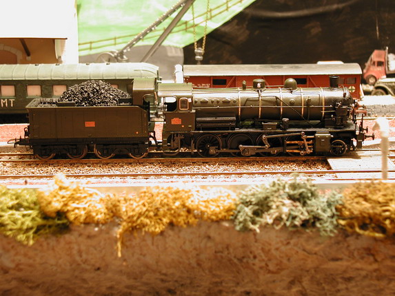

Quitte à la restaurer, autant tout faire en la surdétaillant et en y mettant une nouvelle motorisation par le tender comme le propose Eric Seibel (http://mecanictrains.free.fr) dans les N° 435-436-437 de RMF....le résultat est !!!!!comme tu peux le voir.

Quitte à la restaurer, autant tout faire en la surdétaillant et en y mettant une nouvelle motorisation par le tender comme le propose Eric Seibel (http://mecanictrains.free.fr) dans les N° 435-436-437 de RMF....le résultat est !!!!!comme tu peux le voir.[/quote]
Je suis admiratif devant le résultat que tu as obtenu, c'est vraiment du beau travail, elle a un look d'enfer !
Je suppose que tu as dû y passer pas mal de temps mais ça en valait la peine.

Messagepar pacific » 07 Février 2007, 21:13
Bonsoir Philippe et bienvenue sur le forum. Pour la 140, l'article d'Eric Seibel est tellement bien fait que ce fut un plaisir de refaire cette machine..
