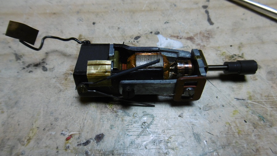

photo moteur
Bonjours les amis,
Plus de charbons sur ma 232TC423 Lilliput, donc plus de roulement.
Est ce qu'un d'entre vous peux me dépanner : ou trouver ces charbons si cela est possible ??? quel type de moteur est celui ci (photo jointe) ???, sinon ai je une solution ??? ou une suggetion pour retrouver ma loco.
grand merci

au risque de dire une bêtise, l'architecture de ce moteur ressemble furieusement au moteur Hornby acho (Meccano).
Je pense que les charbons de ceux ci pourraient se monter, mais il y a deux longueurs.
ref 792 les longs
ref 791 les courts
Disponibles actuellement sur un site de vente aux enchères.
Au cas où...
