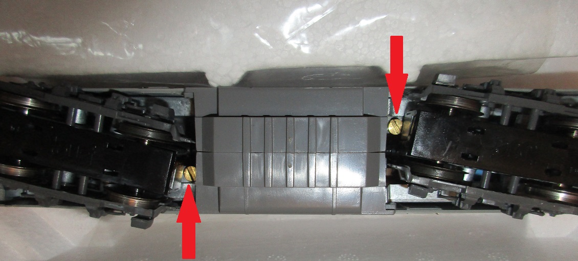

Pour séparer la caisse du chassis, il faut accéder aux deux vis situées de part et d'autre du bloc central sous la machine, à l'arrière des deux bogies :
(1) Liaison Caisse Chassis.jpg (176.49 Kio) Consulté 17582 fois

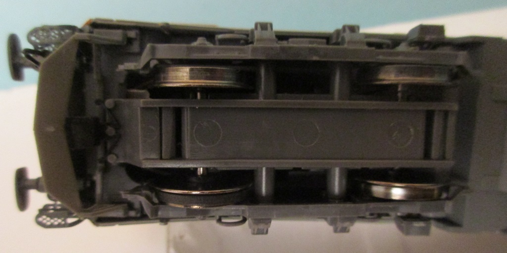

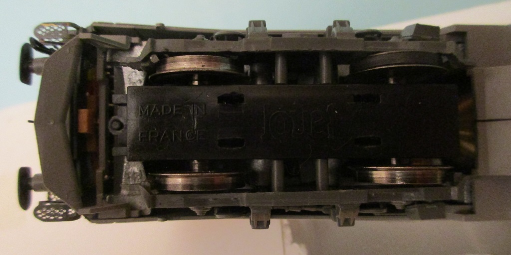

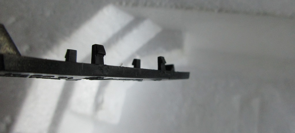

Pour atteindre la transmission placée à l'intérieur des bogies, il suffit logiquement de déclipser le carter inférieur noir en faisant levier sur les ergots via les quatre fentes prévues à cet effet au droit des clips :
(3) Carter inférieur Bogies.jpg (103.3 Kio) Consulté 17582 fois

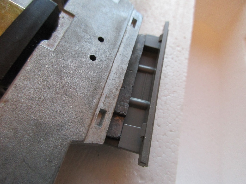

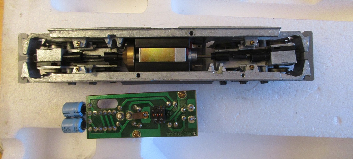

De peur de casser cette pièce (et craignant une grosse galère pour la remplacer), j'ai opté pour une méthode plus complexe. La BB 26023 Jouef est équipée d'un chassis bi-bloc. J'ai dévissé le circuit imprimé sur le haut du chassis :
(4) Séparation Chassis bi-bloc Circuit imprimé.jpg (209.72 Kio) Consulté 17582 fois

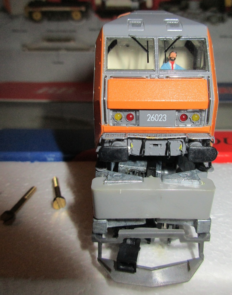

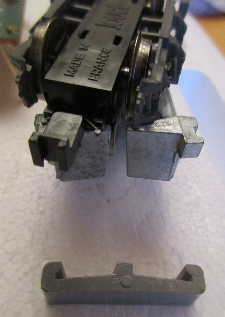

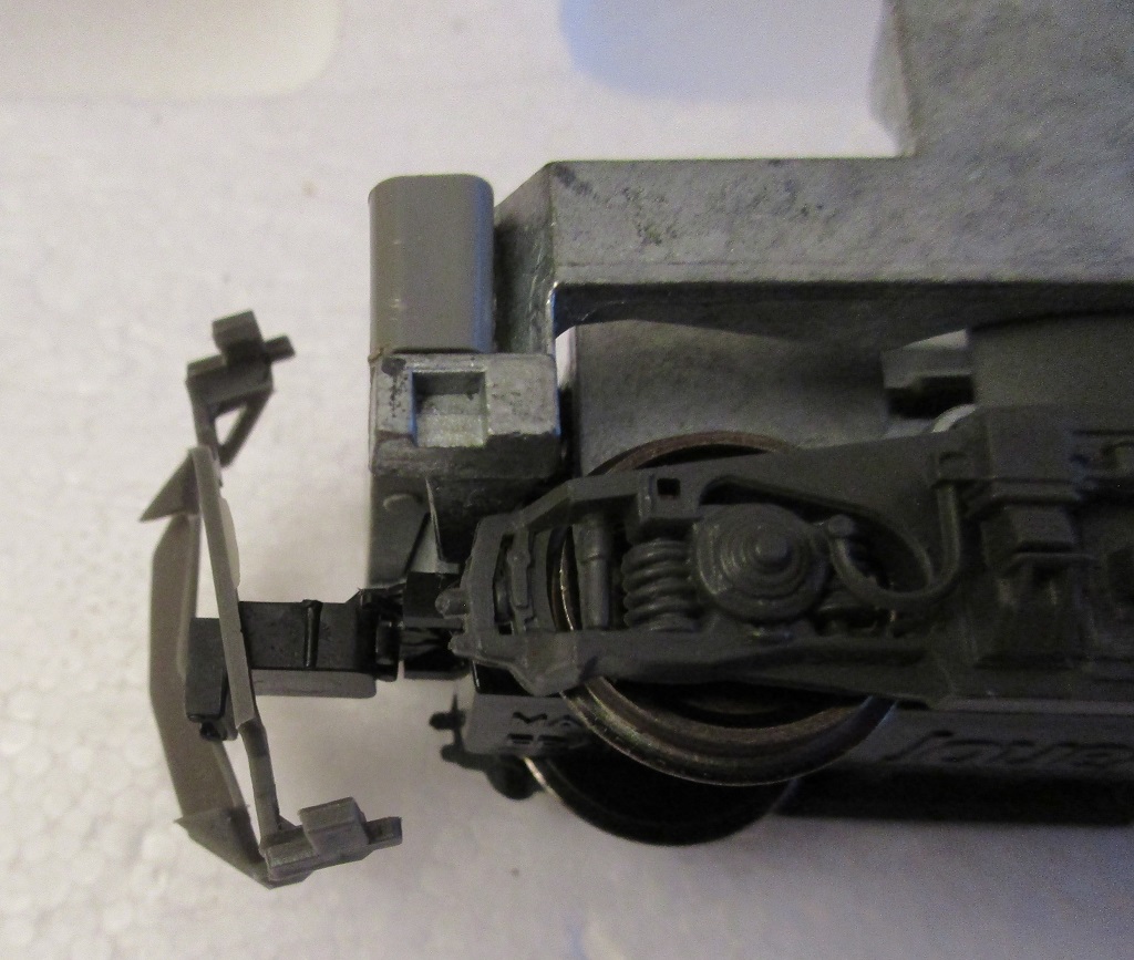

Puis j'ai déposé les deux chasse obstacles, simplement clipsé aux deux extrémités du chassis :
(5) Séparation Chassis bi-bloc Chasse obstacles.jpg (251.63 Kio) Consulté 17582 fois
J'ai ensuite oté les deux blocs plastiques gris (au dessus de ces chasses obstacles) qui maintiennent les deux parties du chassis et permettent leur isolation électrique :
(6) Séparation Chassis bi-bloc Isolation électrique.jpg (201.42 Kio) Consulté 17582 fois

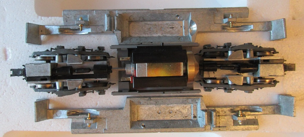

Pas de fils à dessouder, le démontage complet est alors possible :
(7) Séparation Chassis bi-bloc Moteur Bogies.jpg (186.21 Kio) Consulté 17582 fois

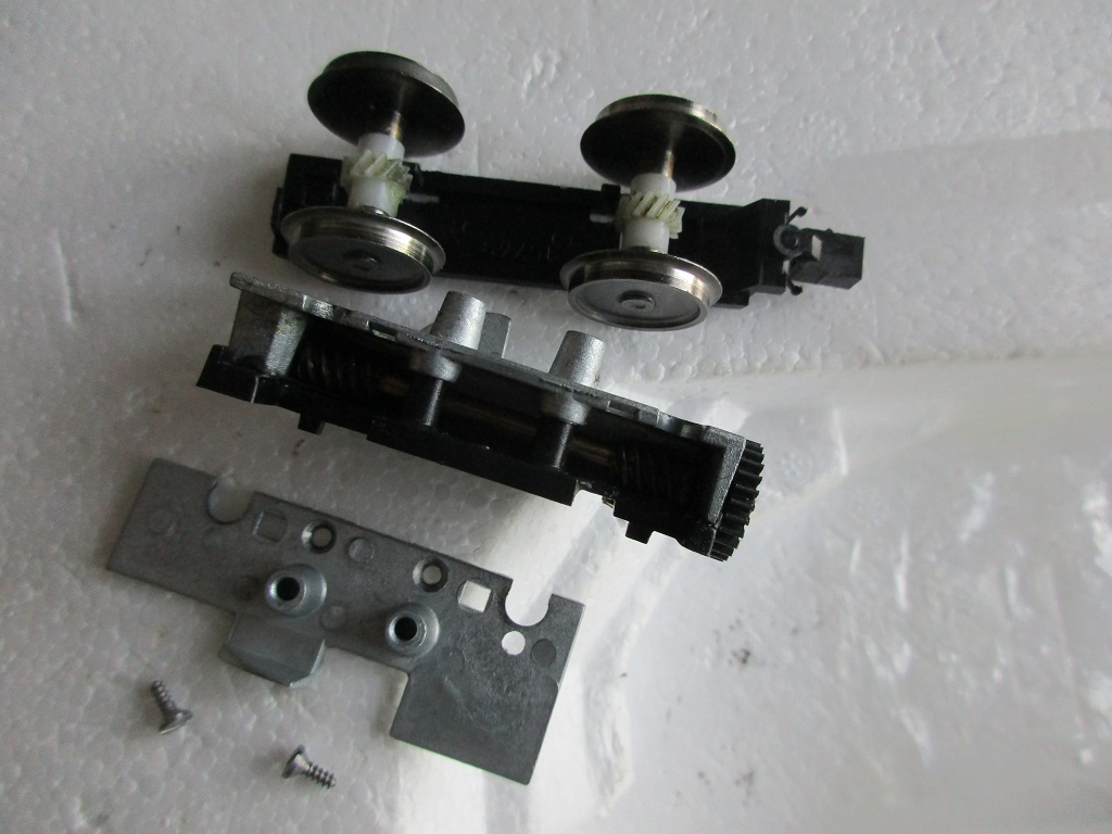

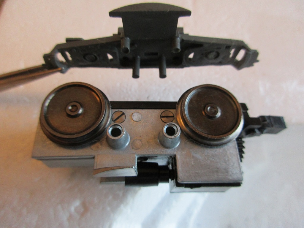

Les deux bogies ainsi désolidarisés peuvent être facilement démontables. Les flancs de bogies sont déposés :
(8) Séparation flancs Bogies.jpg (187.49 Kio) Consulté 17582 fois
Re: BB 26 023 Champagnole
Messagepar c.delarnaque » 06 Janvier 2020, 23:07

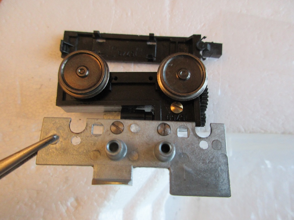

En dévissant les deux petites vis situées entre les essieux de la flasque latérale du bogie, le carter noir inférieur s'enlève sans risque de casse :
(9) Carter latéral Bogies.jpg (195.66 Kio) Consulté 17580 fois
Attention, je n'ai pas dévissé la flasque latérale supportant les deux pignons d'engrenage de l'axe d'entrainement des roues :
(10) Carter latéral transmission Bogies.jpg (192.15 Kio) Consulté 17580 fois

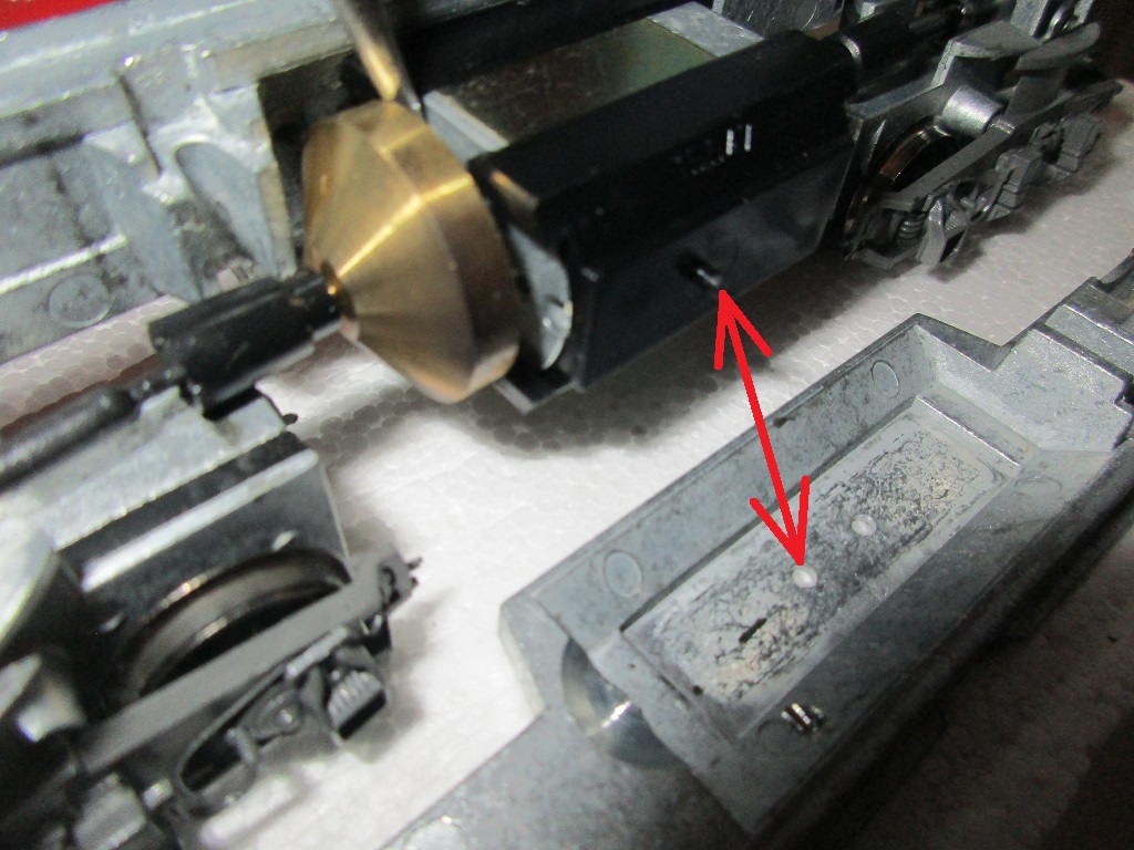

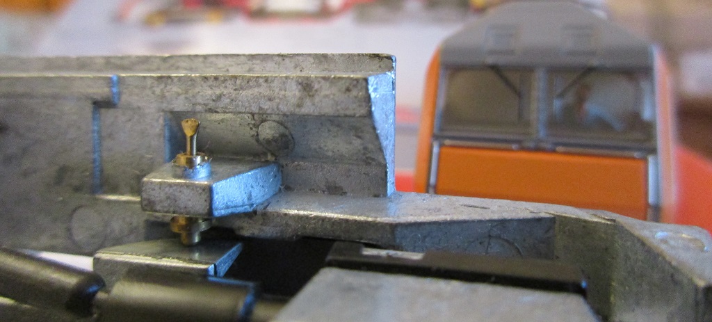

Pas de problème particulier pour le remontage, il suffit d'effectuer les opérations en sens inverse en prenant toutefois certaine précautions. Le moteur est maintenu latéralement par un téton de chaque côté qui s'engage dans un évidement sur chaque demi chassis :
(11) Maintient Moteur Chassis.jpg (251.22 Kio) Consulté 17580 fois

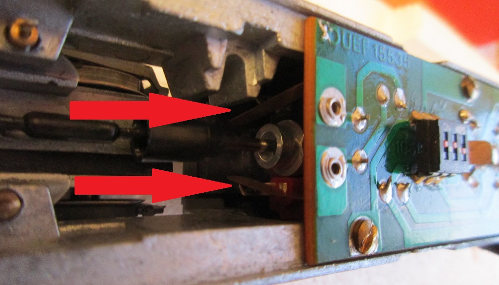

En engageant les bogies dans leurs logements de rotation du chassis, veiller à la bonne position et au libre débattement des quatre palpeurs assurant la liaison électrique roues/moteur :
(12) Palpeur captage électrique.jpg (157.13 Kio) Consulté 17580 fois

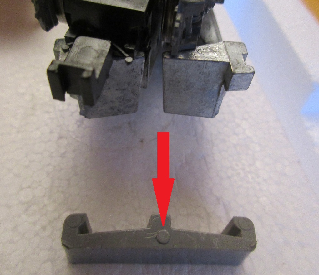

Insérer les blocs plastiques gris qui isolent électriquement les deux parties du chassis de façon à ce que le détrompeur (petite excroissance ronde) se trouve vers le bas (au plus près de la voie) :
(14) Détrompeur Chassis bi-bloc Isolation électrique.jpg (232.65 Kio) Consulté 17580 fois

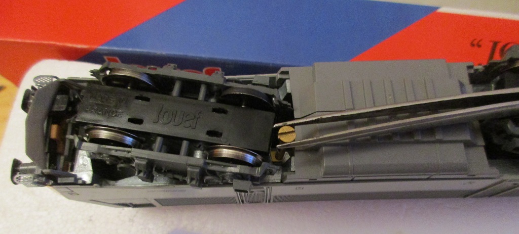

Une pince brucelles m'a facilité la mise en place des deux vis de fixation de la caisse sur le chassis pour le revissage :
(16) Vis de fixation Caisse Chassis.jpg (155.32 Kio) Consulté 17580 fois

Je sais que la dépose du carter inférieur noir en plastique peut s'effectuer beaucoup plus facilement que je ne l'ai fait. Pas de méprise, l'accès à la transmission intérieure du bogie est très simple. La conception de Jouef me paraît bien conçue (mais pour quel nombre de manipulations ?). Les quatre ergots à écarter évitent un démontage total de la machine pour un même résultat : dépose des essieux et entretien /nettoyage de la transmission. J'ai déjà employé cette méthode, pour preuve les "déformations" laissées par les leviers au niveau des fentes (visibles sur ma dernière photo). Comme je l'explique un peu plus haut, c'est la crainte de casser le carter en plastique et sa réparation ou son remplacement qui m'ont fait choisir une autre approche.
Dans la mesure où il n'y a que du dévissage/vissage a effectuer et un peu de soin et d'attention a apporter (sans risque de dommage accidentel avec un fer a souder), je préfère cette solution même si elle est plus contraignante. Sans pièges, l'opération ne présente pas de difficultés particulières. Regardes bien lors du démontage afin de repérer l'emplacement de tous les éléments. Au besoin, prends des photos étape par étape au cours des phases d'exécution du travail, elles pourront te servir pour le remontage. J'y suis arrivé, d'autres l'ont sûrement fait avant moi, donc je n'ai aucun doute sur ta réussite.

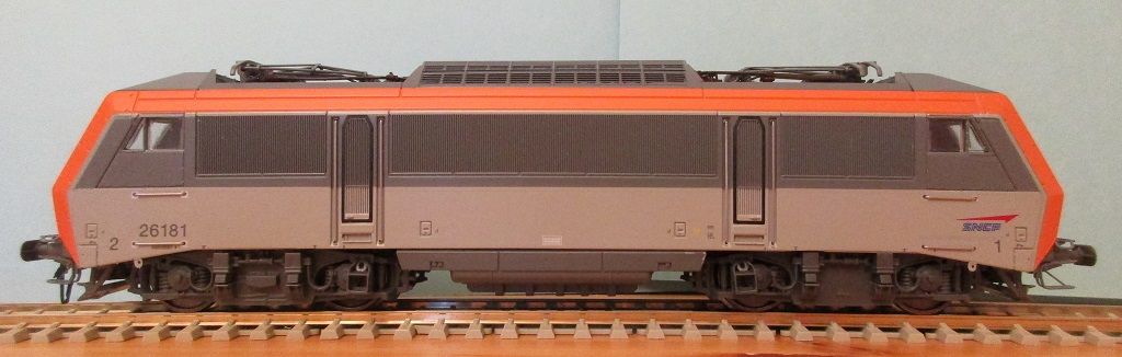

Alors Guy, as-tu mis ton week-end à profit pour bricoler ta 26000 ? Je m'autorise une petite dérive sur ton fil : par rapport à la première mouture de la 26023 (mon achat en novembre 1991), la production suivante (ma BB 26181 achetée en mai 1998) a reçue des modifications. La liaison caisse/châssis s'effectue par 4 ergots sur l'intérieur de la caisse qui se clipsent dans 4 encoches sur le châssis au niveau des 4 portes d'accès aux cabines de conduites. Les carters inférieurs des bogies sont clipsés à l'avant et à l'arrière du châssis de bogies :
Carter bogie BB 26181.JPG (139.96 Kio) Consulté 17482 fois
Alors que sur la 26023 :
Carter bogie BB 26023.JPG (147.77 Kio) Consulté 17482 fois

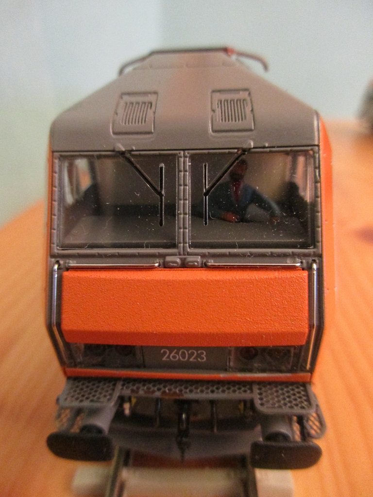

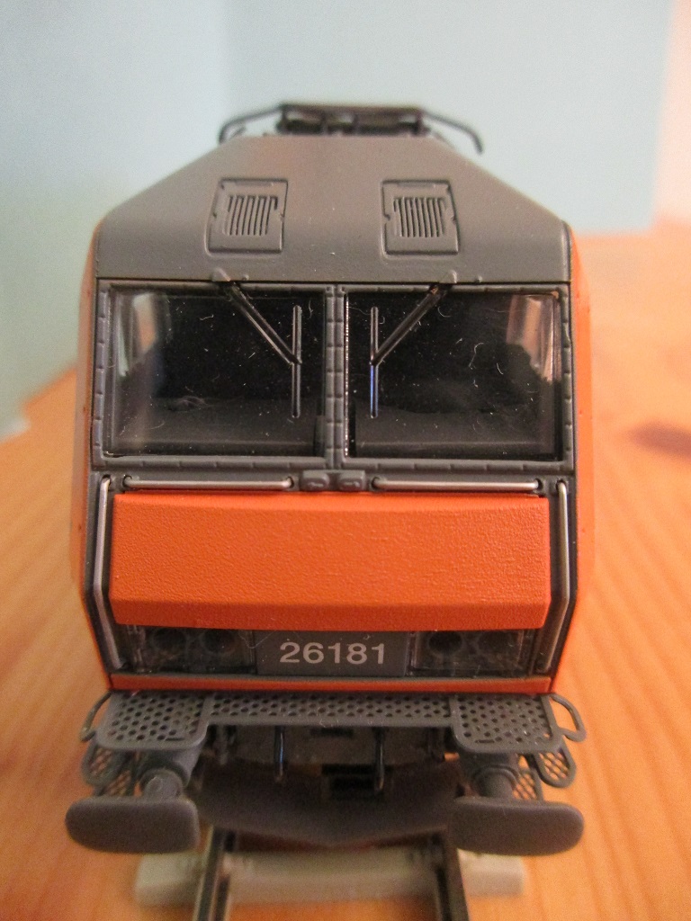

Les modifications extérieures portent sur des détails de la caisse. Jouef à l'époque avait bien pris en compte de nombreuses particularités : la place de la plaque constructeur (au dessus du bogie extrémité 1 jusqu’à la 26010 comprise, puis au centre de la caisse pour les numéros suivants) :
BB 26023.JPG (127.14 Kio) Consulté 17482 fois
BB 26181.jpg (128.69 Kio) Consulté 17482 fois
Des rambardes horizontales d'évacuation des cabines par les fenêtres latérales des postes de conduite ont été rajoutées. Ces poignées permettent au conducteur d'évacuer la cabine en cas de choc frontal sévère. En effet, la structure de cabine est constituée de membrures et d'arcboutants pour la rendre, sinon indéformable, du moins très résistante et sans porte d'accès qui constitue généralement le point faible de l'ossature de cabine. Les portes d'accès sont reportées dans les couloirs. Donc, en cas de choc important, c'est à cet endroit que la structure de caisse est censée se déformer, empêchant le conducteur de quitter le poste. Il peut donc sortir par la fenêtre de cabine en s'aidant de ces poignées pour rejoindre le sol (source forum Loco Revue, post de Bernard Bayle). Vu ailleurs sur le net : cela évite également au conducteur d'être au contact d'émanations toxiques dans le compartiment moteur si incendie.
