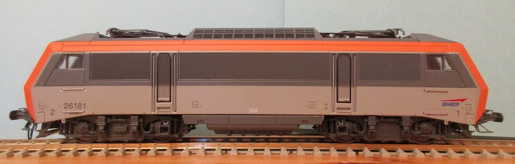

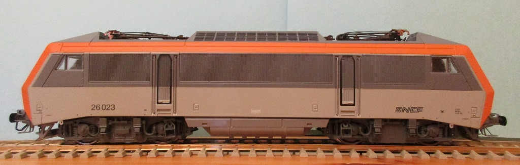

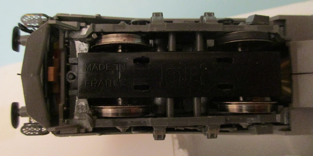

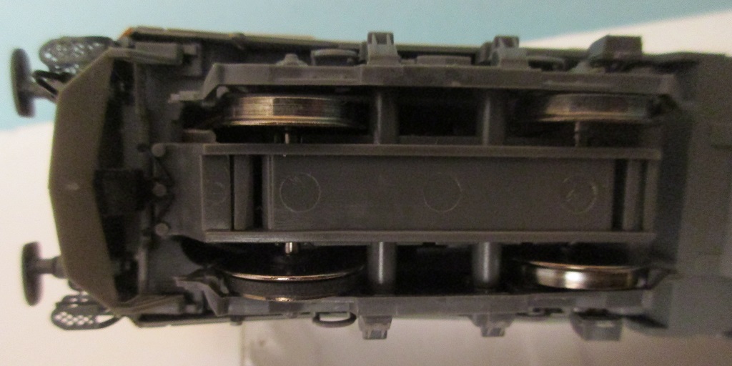

Alors Guy, as-tu mis ton week-end à profit pour bricoler ta 26000 ? Je m'autorise une petite dérive sur ton fil : par rapport à la première mouture de la 26023 (mon achat en novembre 1991), la production suivante (ma BB 26181 achetée en mai 1998) a reçue des modifications. La liaison caisse/châssis s'effectue par 4 ergots sur l'intérieur de la caisse qui se clipsent dans 4 encoches sur le châssis au niveau des 4 portes d'accès aux cabines de conduites. Les carters inférieurs des bogies sont clipsés à l'avant et à l'arrière du châssis de bogies :
Carter bogie BB 26181.JPG (139.96 Kio) Consulté 16299 fois
Alors que sur la 26023 :
Carter bogie BB 26023.JPG (147.77 Kio) Consulté 16299 fois

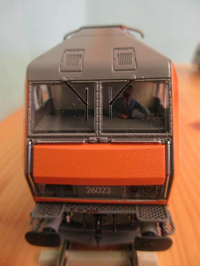

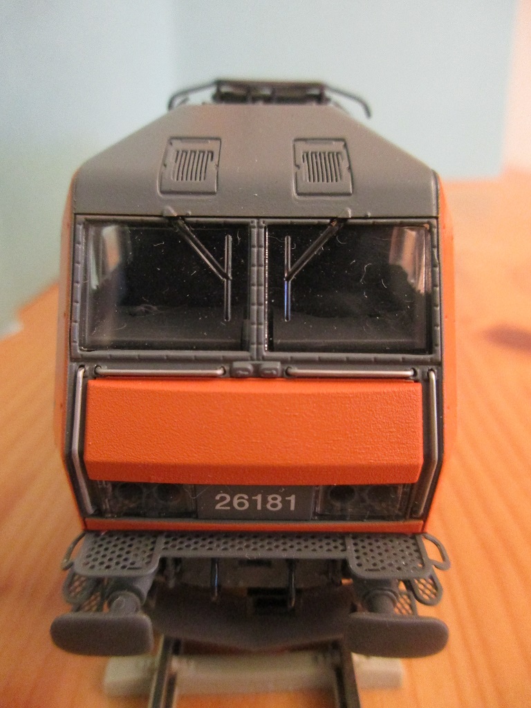

Les modifications extérieures portent sur des détails de la caisse. Jouef à l'époque avait bien pris en compte de nombreuses particularités : la place de la plaque constructeur (au dessus du bogie extrémité 1 jusqu’à la 26010 comprise, puis au centre de la caisse pour les numéros suivants) :
BB 26023.JPG (127.14 Kio) Consulté 16299 fois
BB 26181.jpg (128.69 Kio) Consulté 16299 fois
