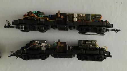

Quelle est la différence entre ces deux locomotives de type BB 7200 Marklin ?
Est ce qu'une des deux est simplement analogique alternatif ou est ce que les deux sont digitales alternatif ?
Celle qui a une carte plus importante serait elle en plus digitale Alternatif sonorisé ?
Cdt phil.
Chassis Marklin - Copie.jpg (14.14 Kio) Consulté 12629 fois

Pour le savoir, si elles n'ont pas été modifiées, il y a les références sur les boites.
Si la locomotive a un hautparleur, c'est qu'elle est sonore.

serait-il possible d'avoir d'autres photos ?
Une coté moteur, une coté carte électronique et une du dessous.

Avec la série de d'interrupteur sur chaque platine, je pense que ce sont des décodeurs MOTOROLA d'ancienne génération.

Effectivement, c'est ce que je pensais également, un décodeur Delta qui permet de sélectionner le canal.
Mais bon, seule une photo pourrait le confirmer.
