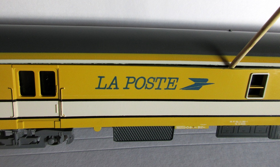

Je pense que ta référence de voiture postale Lima 309328 doit être de coloris brun/bordeaux mais conçue de la même manière que mon exemplaire Lima jaune/blanc référence 309350 (pas de notice dans la boîte d'origine). Le plancher, les 2 dossiers en bouts et les 2 parois latérales sont moulés d'une pièce (en forme de U) pour recevoir la partie supérieure "toiture et vitrages" (idem en forme de U inversé d'une seule pièce) qui se clipse au niveau des 4 petites fenêtres latérales près des portes d'accès aux extrémités de la voiture (2 par côtés sous forme de U "à l'équerre" inversé - plastique transparent idem vitrage - en relief extérieur). Pour désolidariser les 2 parties : en commençant par le milieu de la voiture vers les extrémités : écarter les parois latérales (cure-dents, cartes plastique, etc ...) et exercer une pression vers l'intérieur de la caisse au niveau des 4 ergots en relief sur le vitrage des fenêtres d'extrémités avant de soulever/tirer/dégager la toiture et vitrages inclus. Attention : pas d'objets métalliques (tournevis et autres) pour ne pas rayer le transparent du vitrage. De plus, fais gaffe, forcer avec modération sur le plastique : risque de casse en fonction de son vieillissement/son état de conservation.
Désolé, je ne te propose pas le tuto complet en image (s'aurait été de bon cœur) car, il y a ... bien longtemps (avant 1991 de mémoire), j'ai pas mal bidouillé ma voiture pour la mettre au "goût du jour" de l'époque : entre autre attelages à élongation (morceaux de châssis récup Jouef + aile de mouette), mise à hauteur "normalisée" du tamponnement et bogies (pièces détachées SAV) Roco. Donc les multiples sciages et collages interdisent tout démontage aujourd'hui. Sans regretter mon bricolage, j'ai découvert un peu plus tard que cette reproduction Lima ne respectait pas la longueur (plutôt échelle 1/100 que 1/87) et je l'ai remplacé depuis par un modèle de meilleure facture (y compris au niveau tarif sans mauvais jeu de mot). Qu'importe, je pense qu'il fera le bonheur de son futur propriétaire, mon petit-fils, ... lorsque sa perception de l'univers ferroviaire ne sera plus limitée aux seuls déraillements :twisted:
Voiture postale Lima 309350 (1).JPG (177.5 Kio) Consulté 8456 fois
Un des 4 ergots en partie haute du vitrage :

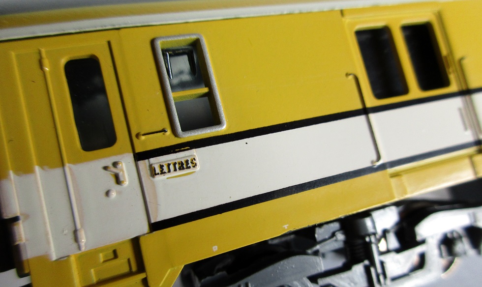

Voiture postale Lima 309350 (2).JPG (172.87 Kio) Consulté 8456 fois
En prévision de futurs démontages, une fois la toiture/vitrage déposée, peut-être est t'il possible de limer/meuler/poncer/polir un peu les 4 ergots pour leur enlever du relief et faciliter les prochaines opérations ? Bon courage.
