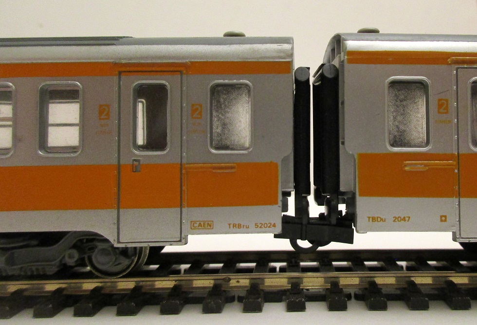

Rien de nouveau sur le sujet si ce n'est rectifier mes erreurs de mémoire. Mon bricolage sur la rame RTG est réalisé à partir de pièces de récup Jouef et autres (4 châssis de voitures pour "l'aile de mouette", système élongation + boitier NEM de la marque, petits ressorts, corde à piano de maintien, micro vis d'horlogerie). Comme je n'ai pas noté la date de modifications sur les divers matériels, impossible pour moi d'établir une chronologie ou une raison logique dans le choix des éléments employés. Ainsi équipée, la rame RTG circule sans problème sur des rayons de courbe diamètre 605 mm (attention au débattement latéral de la caisse et déport vers l'extérieur au niveau des tampons des motrices) :
(1) RTG motrice + Restau.JPG (223.95 Kio) Consulté 16191 fois

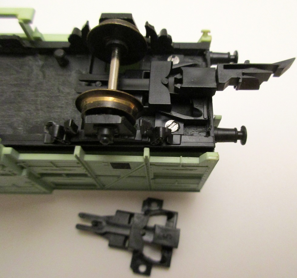

Le dessous de la chose pour la voiture mixte 2° cl/restauration :
(2) RTG Elongation.JPG (175.33 Kio) Consulté 16191 fois

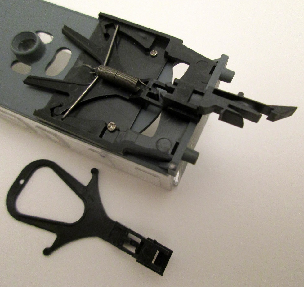

Et le détail de l'adaptation de la partie boitier NEM à partir de la pièce d'origine en bas de l'image. Le montage complet est identique pour tous les éléments de la composition :
(3) RTG Elongation.JPG (234.63 Kio) Consulté 16191 fois

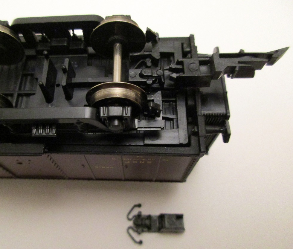

Je suis bien incapable de préciser la provenance de ces pièces détachées, introuvables aujourd'hui je suppose. Sur les fourgons postaux (vieilles références Jouef), j'ai remplacé le bogie d'origine par des plus "récents" (terme tout relatif). Le système Jouef de l'époque n'était pas à proprement parlé à élongation mais permettait, grâce au boitier NEM, de remplacer les attelages à boucles par d'autres modèles :
(4) Postale Elongation.JPG (206.65 Kio) Consulté 16191 fois

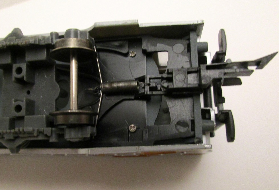

Curieusement, j'ai entre autre utilisé la réf Roco 40344 sur le wagon couvert 2 essieux Jouef (transport de petits animaux) :
(5) Couvert petits animaux Elongation.JPG (232.72 Kio) Consulté 16191 fois
