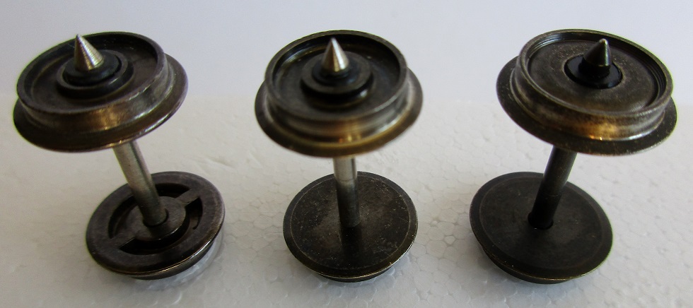

L'essieu à gauche ainsi que celui du centre de l'image sont des Jouef (diamètre 10.6 mm) alors que celui de droite sur la photo est un Roco (diamètre 11 mm). Tous les 3 sont vus avec la roue isolée en haut de l'essieu :

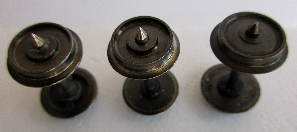

Les mêmes dans un ordre identique mais la roue isolée en bas de l'image :

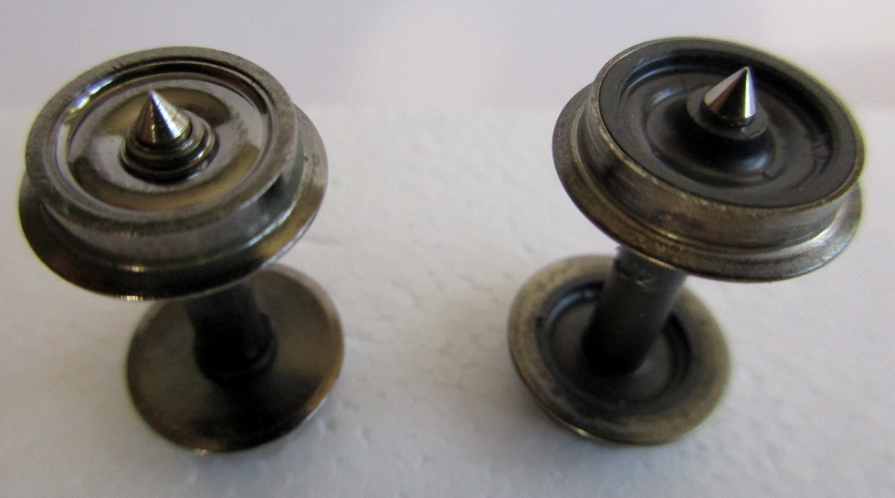

La longueur de l'essieu, de pointe à pointe est de 25.5 mm pour les Jouef et de 24.7 mm pour le Roco. Ces mesures concernent des wagons des années 1995 (environ) des deux marques. Sur du matériel voyageur Hornby Jouef un peu plus récent (TEE inox Mistral 69 de 2006), les essieux sont gainés de plastique, dispositif similaire à la production Rivarossi (Trémie céréales à bogies année 1995) :

L'essieu HJ est à gauche (diamètre 10.3 mm, entre pointe = 23.7 mm) et le Rivarossi à droite (diamètre 10.55 mm, entre pointe = 24.35 mm).
