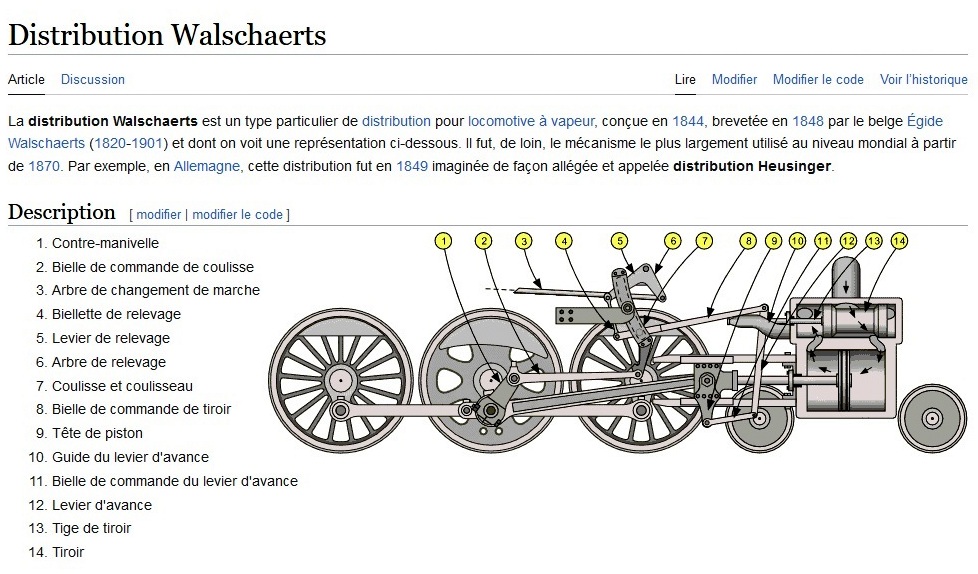

Je pense que tu parles des tiges de pistons (qui transmettent le mouvement alternatif rectiligne des pistons aux bielles motrice). La coulisse est une pièce courbe qui sert au changement de la marche de la locomotive (AV ou AR) mais également a régler sa puissance (en "jouant" sur le déplacement du tiroir qui détermine la période d'admission de vapeur). Plutôt qu'un long discours, un schéma (Wikipédia) plus explicite :
Distrib Walschaerts.jpg (182.95 Kio) Consulté 9312 fois

Merci pour le schéma mais, je n’ai une vision sur la partie droite. La moitié droite du fichier ESR coupé. Peut-être faudrait-il l’envoyer en verticale retourné sur le côté pour que la vue soit complète.

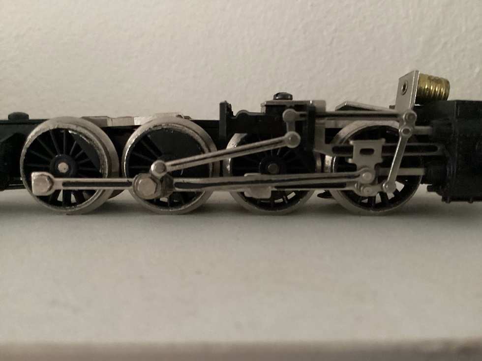

En attendant voici les photos de l’engin.

Messagepar philgd » 13 Février 2023, 22:43
Position des bielles avec bocage en marche arrière

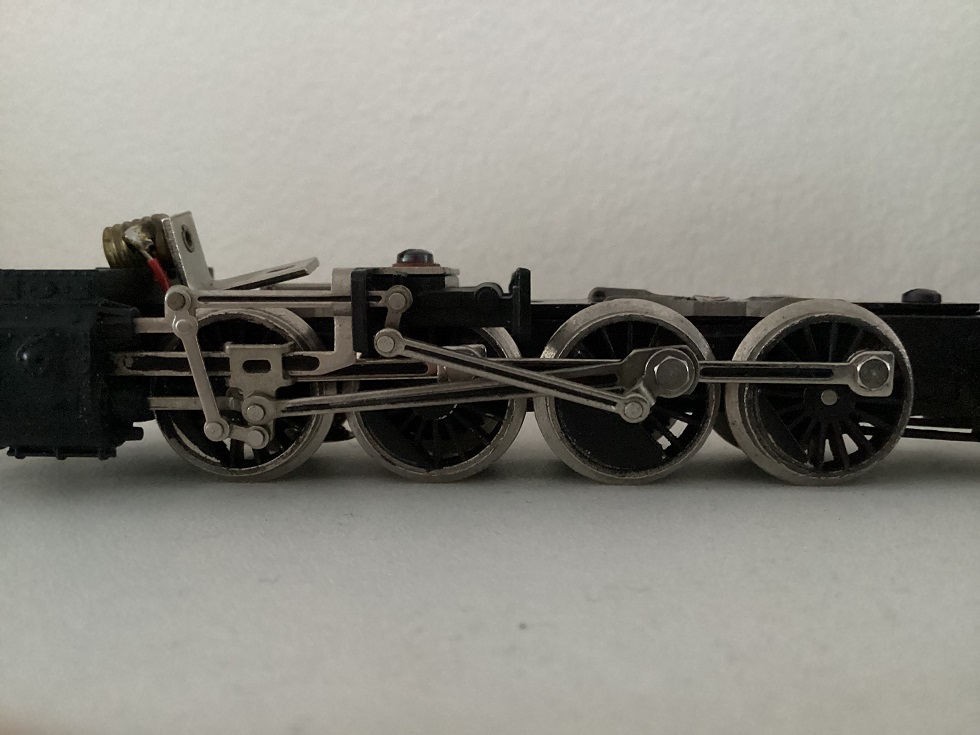

Messagepar philgd » 13 Février 2023, 22:44
Suite vie de l’autre côté

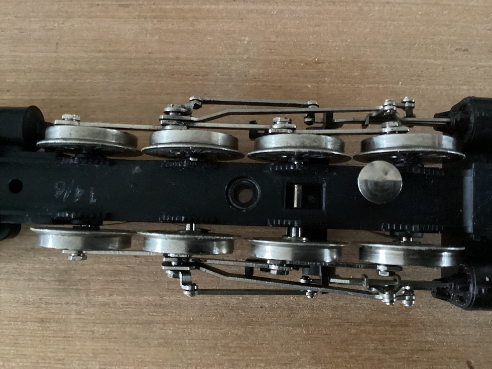

Messagepar philgd » 13 Février 2023, 22:45
Vue dessus

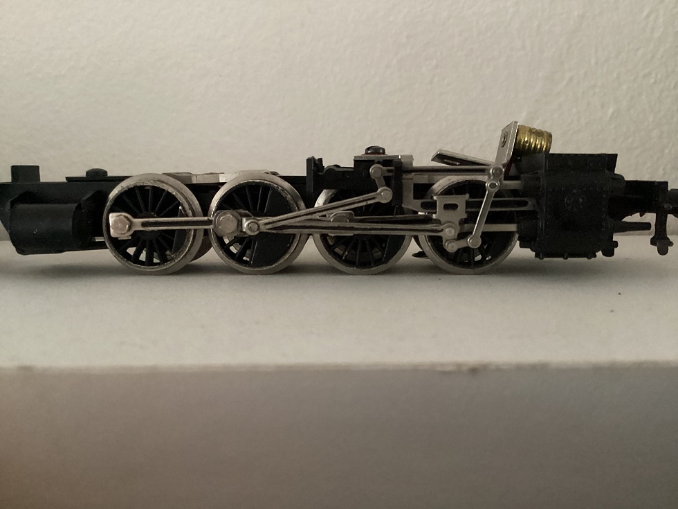

Messagepar philgd » 13 Février 2023, 22:46
Et maintenant blocage dans le sens avant après avoir fait un quart de roue en avant.

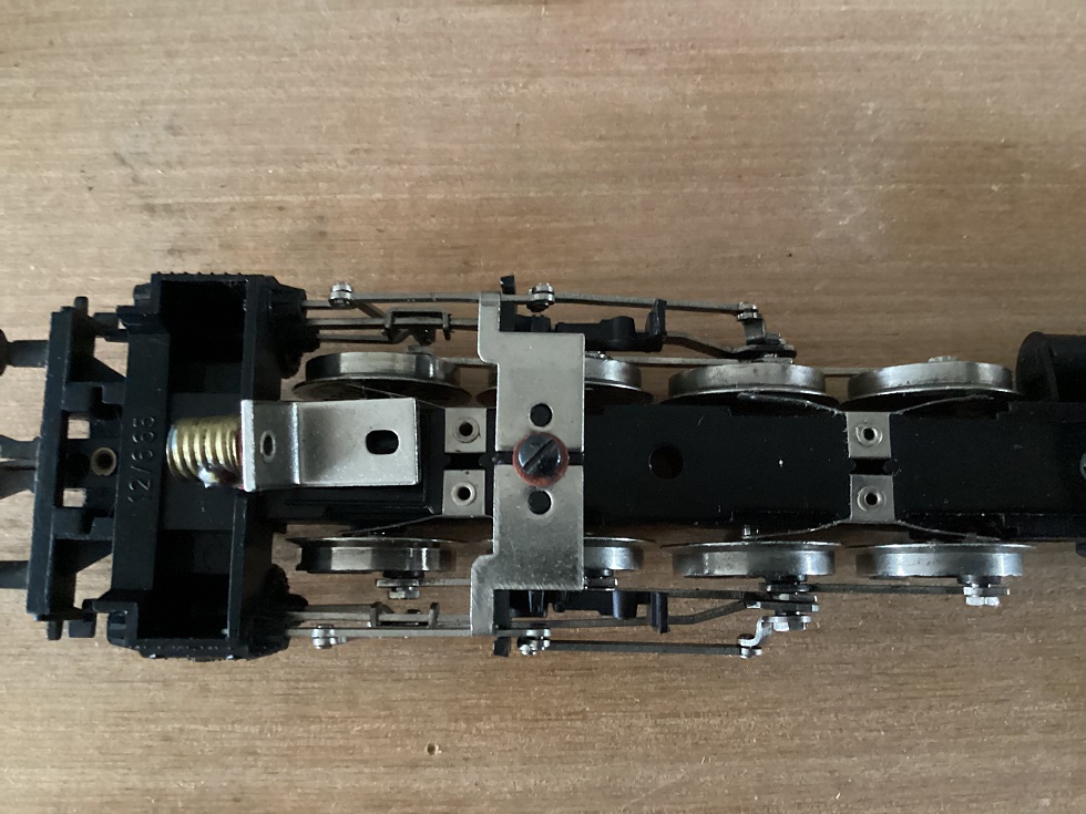

Messagepar philgd » 13 Février 2023, 22:47
Suite vue de l’autre côté
