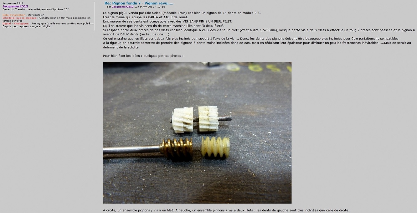

Je ne pouvais compter ni sur ma mémoire ni sur mes notes parcellaires pour poster le problème soulevé sur un autre forum : les pignons Piko sont prévus pour engrener des vis sans fin à "double filet" et ont, de ce fait, des dentures très inclinées. Reste à connaître l'angle d'inclinaison de ces dentures obliques ? Et d'avoir quelques infos sur le terme "double filet" ? J'ai donc retrouvé la source sur internet :
(1) Capture écran.jpg (208.38 Kio) Consulté 8778 fois

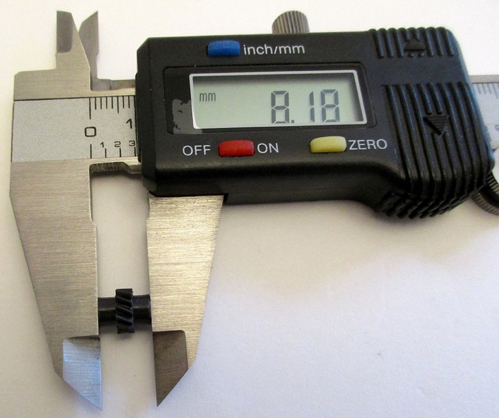

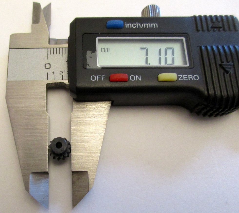

Dans un de mes rangements, en clair une de mes boîtes à brol, j'ai mis la main sur un pignon denture oblique Jouef (sans certitude de BB 26000). Si le nombre de dents correspond (13), le diamètre extérieur de la couronne n'est que de 7,10 mm pour un trou d'axe de 1,90 mm :
(2) Pignon Jouef.JPG (274.35 Kio) Consulté 8778 fois
Quant à l'angle de la denture ???, il me semble très incliné :
(3) Pignon Jouef.JPG (227.2 Kio) Consulté 8778 fois
Et si tu n'arrive pas à te procurer la pièce, la source internet (de la capture d'écran ci-dessus) en lien avec une astuce de dépannage (quelques secondes pour le chargement des images).

Merci mais ce pignon de chez Jouef a des dents trop inclinées. J’ai cliqué sur le lien et j’ai pris connaissance du travail de ….Jacquemer !
Encore lui ! Un orfèvre, il est toujours aussi impressionnant. Je ne suis pas à la hauteur pour faire ce qu’il donne en exemple. C’est un artiste, pour moi, lui et biscatrain sont les meilleurs de nous tous.
