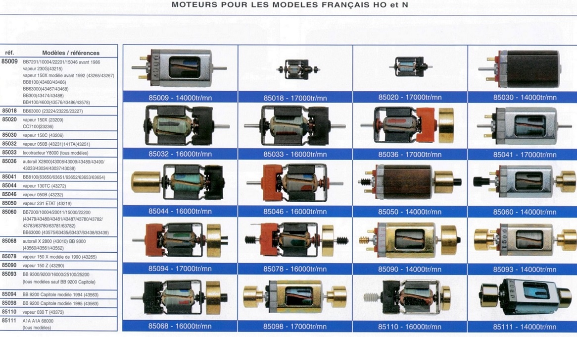

En 12 V cc avec une double sortie d'axes moteur - sans volant d'inertie pour les cardans de transmission aux 2 bogies moteurs Lima - il y a les réfs 85009, 85033, 85041 ou 85046 Roco par exemple (doc de 2007, sous réserve du nombre de tour/minute souhaité) :
Moteurs ROCO.jpg (316.78 Kio) Consulté 5390 fois
Avec volant d'inertie, si la longueur est bonne (ou adapter/remplacer la longueur des arbres de transmission d'origine Lima) toujours chez Roco, il y a les réfs 85094 ou 85068.

Merci pour ta réponse enrichissante comme d'habitude, oui j'ai essayé d'avoir un complément de réponse mais pas de retour pour le moment. Ton tableau des moteurs Roco est très utile j'ai essayé de voir aussi de ce côté la mais je n'ai pas réussi à trouver les dimensions de chaque référence et sans cela je ne peux pas avancer. J'ai peut être une piste avec un Mashima MH1833 dont les mesures correspondent à quelques dixièmes près (diamètre axe 2mm) à celui d'origine qui fait:

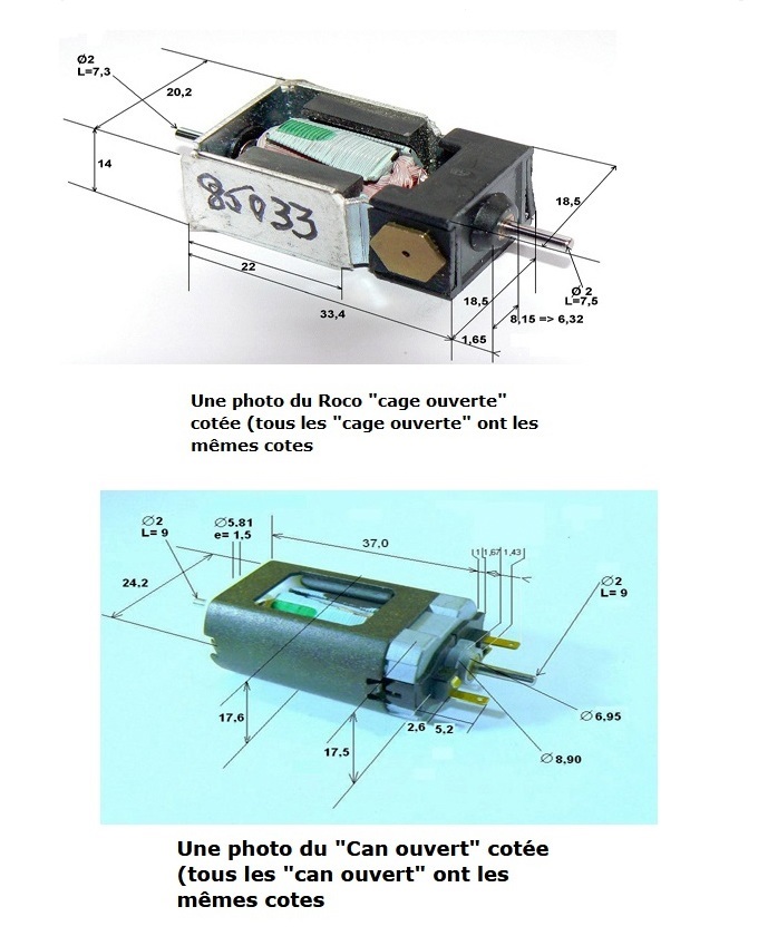

De rien pour les infos ;) . Concernant les dimensions des moteurs Roco, j'ai mis la main sur une photo archivée dans le tréfond de l'ordi. Comme elle n'était pas très "exploitable", j'ai retrouvé le site d'origine d'où j'ai extrait cette image :
Côtes Moteurs Roco.jpg (125.83 Kio) Consulté 5354 fois
Et pour rendre à César ce qui n'appartient pas à C. Delarnaque, voici le lien vers la page complète et les schémas en bas de page. Peut-être qu'il serait prudent de vérifier les dimensions du moteur choisi (si tu retiens cette option) en les recherchant précisément à partir de la réf Roco. J'ai pensé également que tu pourrais trouver quelque chose d'intéressant du côté de Mabuchi. Mais comme tu l'écrit, le moteur Lima tourne encore et donc rien ne te presse (ce qui est l'idéal pour ne pas faire de co.....es).

Merci encore, le 85033 correspond pas trop mal aux dimensions du Lima et je continue à chercher les caractéristiques des autres moteurs Roco mais c'est pas simple à trouver même sur le site Roco.

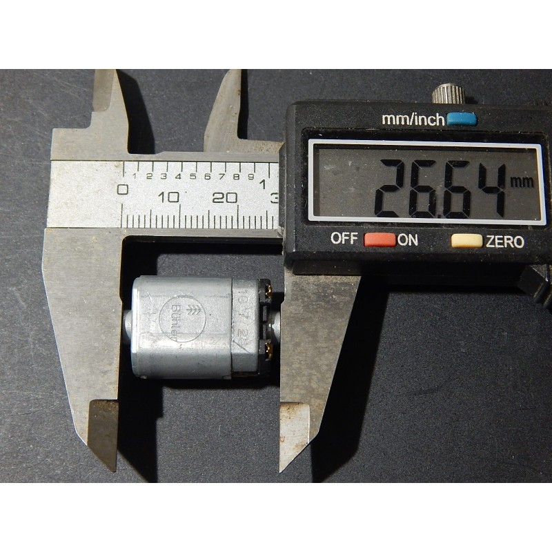

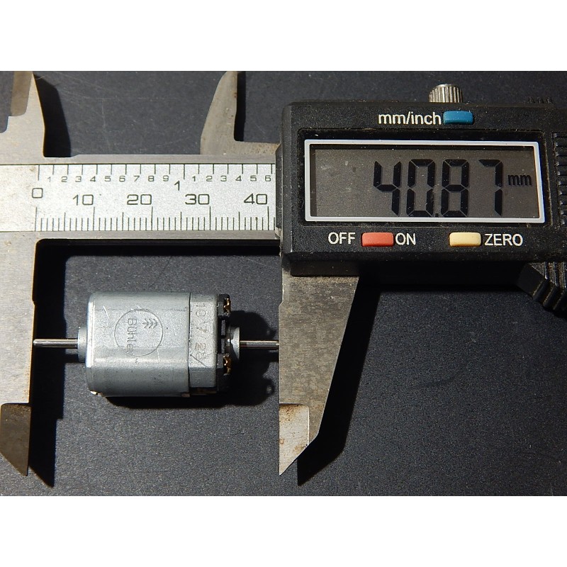

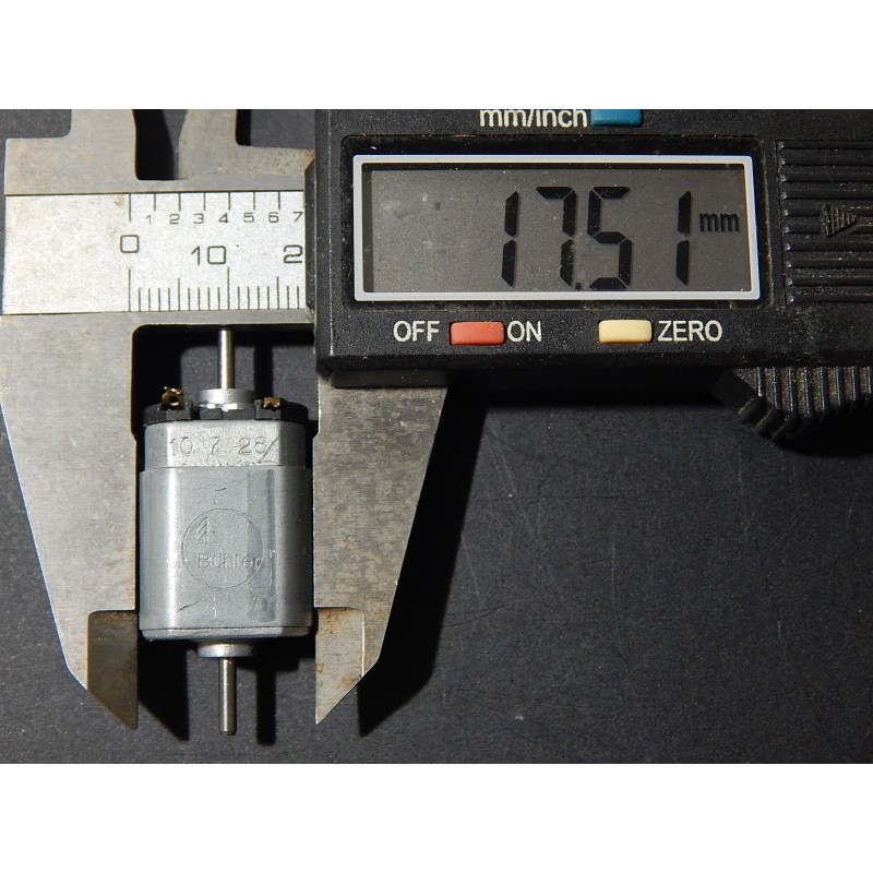

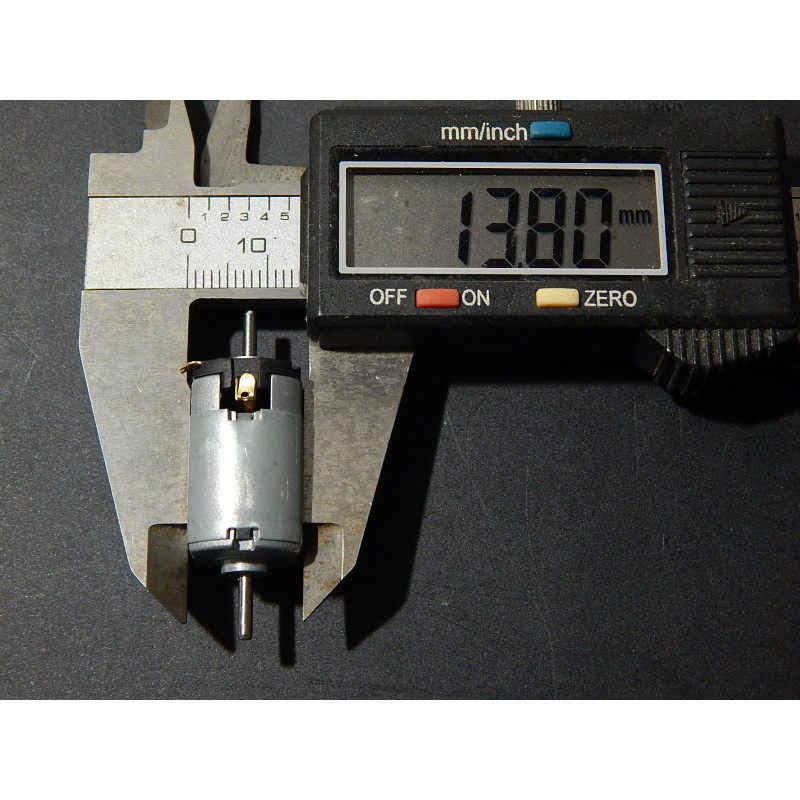

En parcourant le site CC 2 Rails, j'ai trouvé un peu par hasard la réf 15201 d'un moteur Buhler avec ses dimension. J'ai pensé que ça pouvait peut-être te rendre service :

Bonjour et merci pour le renseignement, je vois que le site CC 2 RAILS est à nouveau opérationnel, j'ai donc vu le Bulher 15201 il diffère un peu au niveau des dimensions je le mets de côté si je trouve pas de Roco j'y reviendrai dessus.
