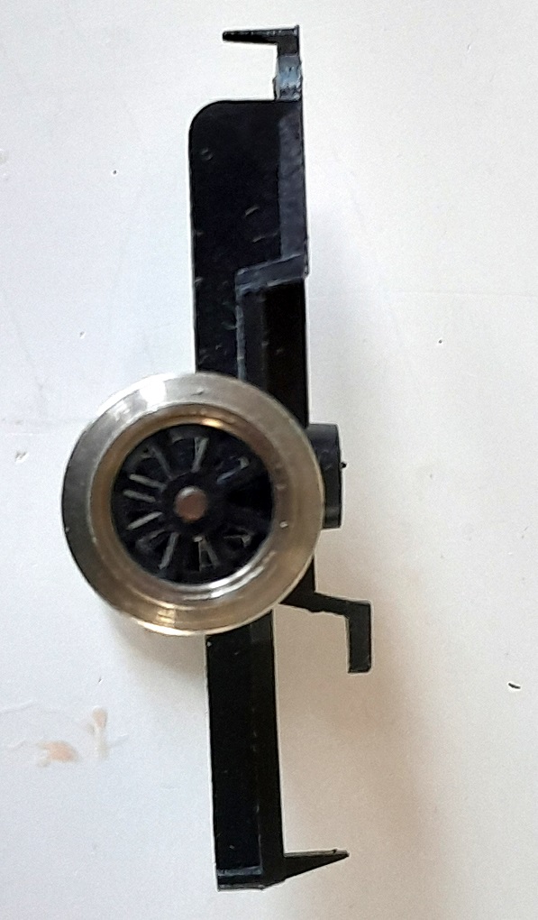

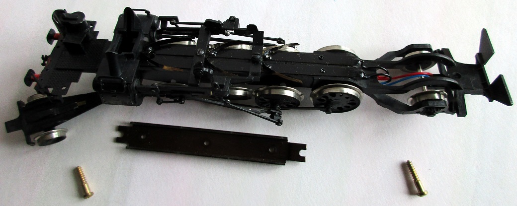

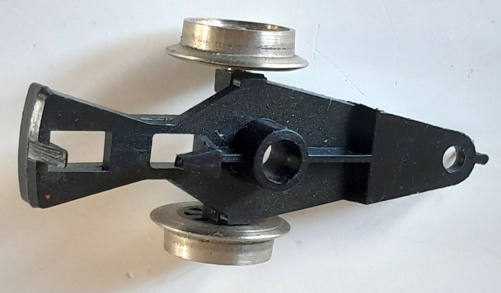

Quelle technique connu pour ajouter deux prises de courant sur ce type de bissel de 140C Jouef ?
Je possède un feuille de chrisocale dans lequel je découpe des bandes et j'ai une bobine du fil de laiton huit dixième.
Est ce que vous connaissez des photo de certains qui auraient déjà conçu des prises de courant sur ce type de bissel ?
Prise de courant sur le coté des roues par l'intérieur ?
Prise de courant sur la table de roulement de la roue ?
Ci joint des photos du bissel.

Je me suis permis de réduire la taille de tes photos pour une meilleure lisibilité à l'écran. Je pense que tu peux fixer sous le châssis (photo du haut) une languette de chaque côté, pliée à l'équerre, de façon à ce qu'elles portent appui sur les flancs intérieurs des roues. L'idéal serait d'avoir la plus grande longueur possible de languettes pour conserver un maximum de souplesse tout en limitant les frottements (résistance à l'avancement). Pour ma part, je n'ai pas eu l'idée du bissel AR et j'ai amélioré l'empattement électrique de mes vapeurs Jouef en disposant des languettes qui portent sur les flancs intérieurs des 3 premiers trains de roues embiellées, sous le corps cylindrique. Un exemple avec une 141 R :
