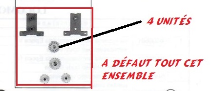

Bonjour les amis,
Qui pourrait me dire ou trouver les pièces détachées représentées sur le schéma ci-joint si possible d'ouvrir.
Soit les 4 pignons seuls
soit les 4 ensembles d'engrenage
Mes 2 loco (67215 et 67032) sont en panne et c'est bien dommage pour moi.
Détail des pièces recherchées
bb-67000 Lima pièces détachées 2.jpg (25.39 Kio) Consulté 11066 fois
Merci, et bonne semaine à tous.

Messagepar jc » 25 Février 2013, 19:45
Pourquoi n'essayer vous pas le site de " l'octant", ils ont sans doute les pignions que vous rechercher, de + au pire ils font sur mesure, mais que de la denture droite, maintenant il faut savoir quel est la denture le "module", le plus courant est les module 0,4, ou 0,5.

Messagepar gaulon.marcel » 28 Février 2013, 22:52
Merci les amis, j'ai bien visité vos sites et blogs. Ces pignons sont vraiment spéciaux, en fait il y a 2 pignons en 1 seul : le plus grand est entrainé par la vis sans fin du moteur et le plus petit, faisant parti du même, entraine la chaine de pignons droits.
Je crois que je vais faire deuil de mes machines, dommage.....

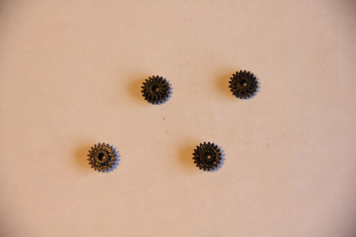

Messagepar patrick 75 » 01 Mars 2013, 14:17
J'ai 4 pignons doubles (Lima?) qui ont les caractéristiques suivantes:
épaisseur totale 5,9 mm
un pignon épaisseur 1,8 mm diamètre 8,6 mm avec 20 dents
un pignon épaisseur 2,4 mm diamètre 6,1 mm avec 14 dents
un épaulement épaisseur 1,7 mm diamètre 3,9 mm
A vous de vérifier si cela correspondrait à votre recherche.
Cordialement.

Messagepar gaulon.marcel » 04 Mars 2013, 17:00
Merci de la réponse. La photo ne me dit pas grand chose ;
pignon Lima 67000.jpg (26.95 Kio) Consulté 10943 fois
Le grand pignon ( 9,4 mais usé ) donc ??? 21 dents pour vis sans fin
Le petit pignon ( 7,7 ) 14 dents droites
épaisseur totale (5,3) compris l'épaulement.
Donc à prirori pas compatible, dommage....
En tous cas, merci encore. Amitiés
