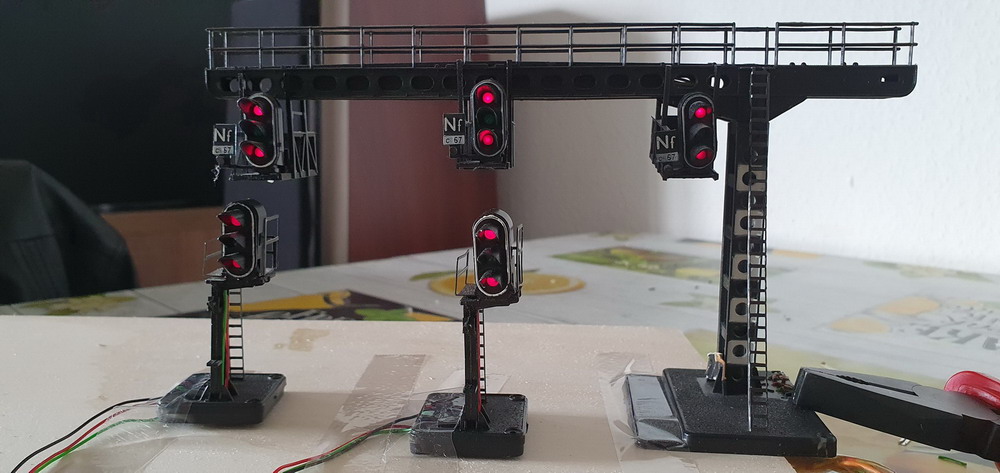

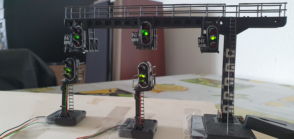

Messagepar rene_360 » 03 Mai 2020, 18:06
J'ai acheté dans ma jeunesse ces feux Jouef mais ceux qu'on trouve sur les sites ( en neuf ou en occasion ) sont maintenant avec 1 feu vert en haut , un feu rouge au milieu et un feu orange en bas. Quelqu'un peut me dire pourquoi ?
Vous aller me dire que les temps ont changé mais pour info dans la gare de ma ville il y a des potences avec nacelles 3 feux , deux feux rouges au carré et un feu vert au milieu.
Merci d'avance pour vos réponses.
René

Messagepar papy49 » 03 Mai 2020, 21:28
Bonsoir rene
Voici la réponse :
Regarde tu as juste à côté du signal tu as un panneau Nf soit non franchissable on a donc en face de nous un carré avec deux feux rouge et un vert. Deux feux rouge c'est l'arrêt absolu.
Maintenant il est produit notamment chez Roc un signal de pleine voie avec un panneau F comme franchissable avec 3 couleurs de feux un vert un rouge et un orange appelé jaune pour ralentissement ; on est donc sur un schéma de roulement en bloc automatique lumineux avec protection par ralentissement jaune sur le canton qui précède le rouge, rouge qui d'ailleurs sous conditions peut être amené à être franchi d'où le panneau F comme franchissable.
Voilà
Bye
