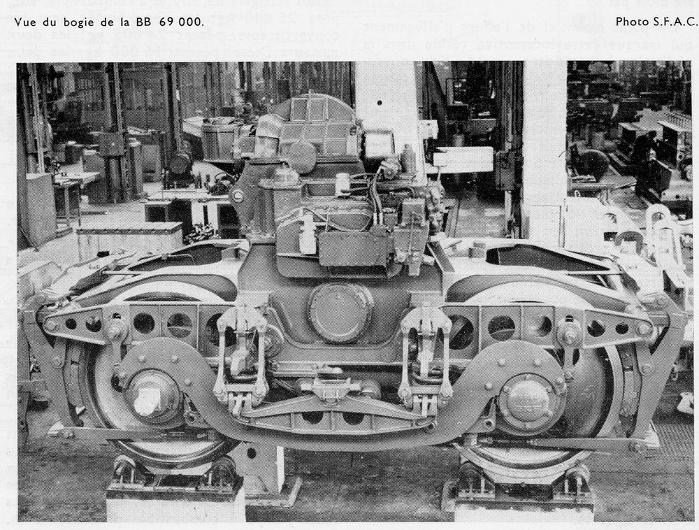

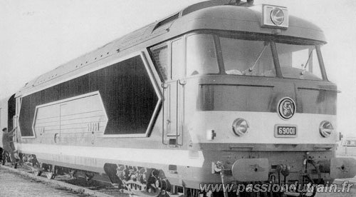

Messagepar c.delarnaque » 14 Décembre 2013, 10:07
Salut Camarguais,
Le chassis des 67001 et 67044 Lima ou 67046 Rivarossi doit être utilisable (mais un poil trop court, je pense), si tu en trouves en bourse ou sur les sites de vente Eb... et autres. Les bogies des BB 69001 et 69002 étaient dérivés de ceux des BB 67000. A ma connaissance, ils n'ont pas été reproduit en modélisme, mais ceux des 67000 HO sont relativement similaires (photos des réels trouvées sur le net) :
Photo S.F.A.C.jpg (343.43 Kio) Consulté 14520 fois
Photo S.F.A.C 2.jpg (313.03 Kio) Consulté 14520 fois
Voir si I Prod n'a pas une meilleure solution pour ce qui est du chassis (réf KA002-A à 50 €) et de la remotorisation (KAM003 à 20 €).
