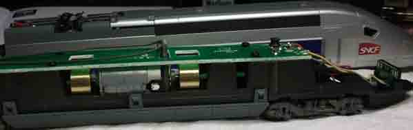

Re : TGV TRIX
Messagepar JH » 13 Septembre 2011, 00:24
Motrice avec le décodeur
JH
Message(s) : 336

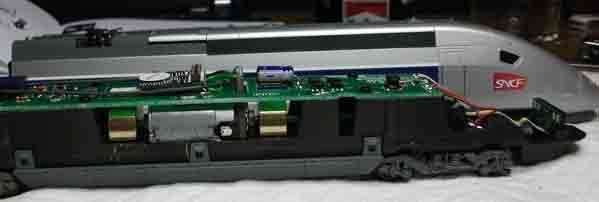

Re : TGV TRIX
Messagepar JH » 13 Septembre 2011, 00:25
Motrice sans décodeur

Re : TGV TRIX
Messagepar capitole » 13 Septembre 2011, 10:17
Bonjour les amis.
Jacques nous apporte la preuve des 2 moteurs, merci à toi.
