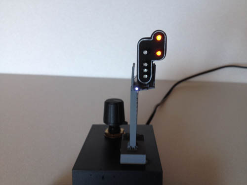

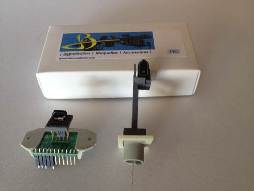

C était promis et bien les amis voici les nouveaux signaux LEB
Superbe visuel du signal avec son œilleton et sa plaque arriéré qui symbolise le cache ampoule, sur ce point les signaux n'ont pas changé, on nous promet une étude pour réduire un poil l'épaisseur des rambardes nous prenons donc acte
Mais alors ou est la nouveauté.

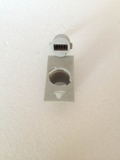

Elle se situe dans le pied du signal; Fini le gros connecteur à placer sous la table ici le connecteur est rectangulaire avec une dimension maxi de 30 mm.
Pour se faire une nouvelle embase a été réalisée, un connecteur femelle au pas de 1.27mm a remplacé l'ancien dispositif
Un nouveau connecteur male a été réalisé, plus exactement deux connecteurs car l'un des deux est plus long pour permettre de raccordement de signaux type Indicateur de direction
Ce connecteur est positionné dans une embase a baïonnette munie d'un détrompeur.
L'installation est simple on perce un trou de 13 mm dans la table de roulement, on fait remonter les câbles par ce trou pour le raccordement sur le connecteur et on repositionne le tout au ras du sol de la table.
Reste pour terminer à enficher le décodeur. Ici pas de détrompeur mais tout simplement le dessin d'une casquette du signal qui indique donc le sens d'enfichage du signal
Simple Pratique Efficace
Notez que le plus long des connecteur mesure 30 mm compte tenu de l épaisseur de la table souvent 10 mm le dépassement sous la table est de 30 mm !
Dernière surprise : Le prix qui devrait être pratiquement le même que l'ancien dispositif ... alors ....................
Ah oui je sais vous attendez le digital .... je m'en doutais et bien Jean francois et Cédric sont à l'œuvre et ce dispositif devrait suivre en tout cas la nouvelle platine est la pour aider ....
Cerise sur le gâteau : le site de LEB Modelisme va rouvrir sous peu pour vous permettre de passer vos commandes de ces superbes produits qui nous reviennent et c'est tant mieux.
POUR CEUX QUI AURONT LA CHANCE DE SE RENDRE A L EXPO DE ROMILLY LE WEEK END DU 6 MARS PROCHAIN VOUS POURREZ VOIR ET UTILISER A SOUHAIT CES SUPERBES SIGNAUX
Bien sur les modèles présentés sont des modeles de PRE SERIE NON DEFINITIF sachant que les modèles définitifs ne tarderont pas à sortir.
le nouveau dispositif des signaux HO Leb modelisme ici un signal avec le fameux œilleton superbement bien reproduit chez Leb....bravo !

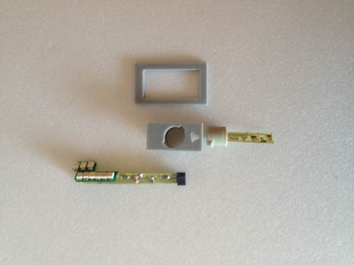

La comparaison des deux dispositifs, l'ancien a gauche et son gros connecteur avec le superbe carré violet bas et à droite le nouveau connecteur avec le signal bien sur

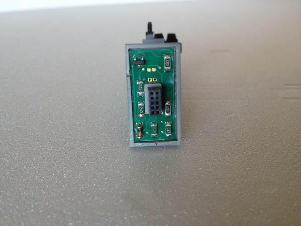

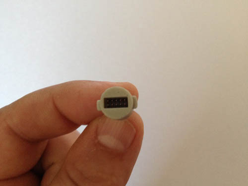

la nouvelle embase du signal
et en dessous la nouvelle connectique male avec son détrompeur

L ensemble décortiqué avec en bas la synoptique d'un mat de signal et les leds pour les couleurs des signaux (présentation sous forme de "crayon test"
en dessous l'embase on voit bien la découpe (une casquette de signal qui indique le positionnement en face avant) qui permet le détrompage pour cette fois positionner le signal sur la table le raccordement étant au préalable effectué

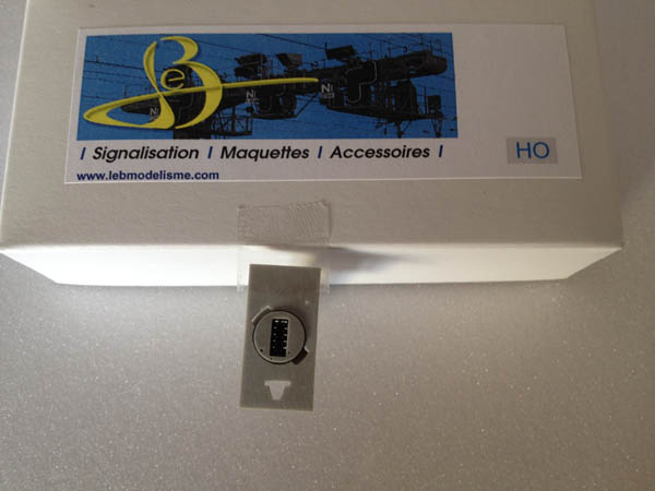

Messagepar papy49 » 13 Février 2016, 12:32
Le dispositif complet avant enfichage du signal la vision sera donc coté de la symbolique soit la casquette du signal
