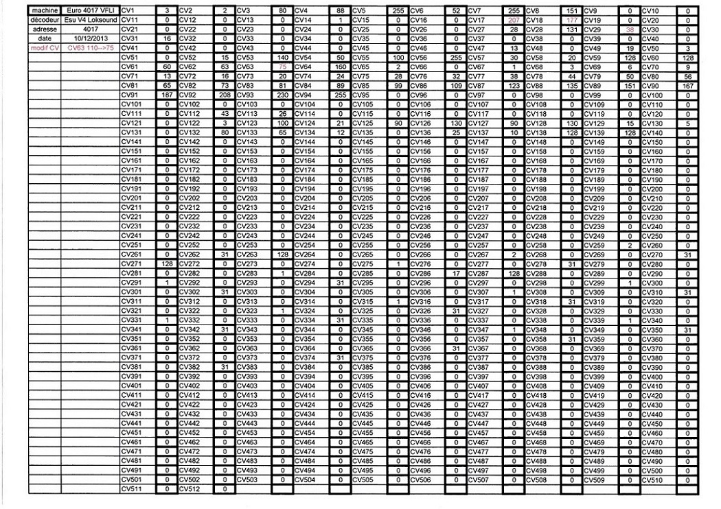

Pour information,ci joint un tableau avec les valeurs d'origine de chaque CV relevées avec la centrale Esu EcOs pour l'Euro 4017 VFLI Sud Express.
Les valeurs en rouge avaient déjà été modifiées dans les CV concernés :
-CV17,18 et 29 pour l'adresse 4017 de la machine
-CV63 pour le niveau sonore (passage de 110 à 75)
Bonne journée.
Euro 4017 VFLI CV.jpg (477.79 Kio) Consulté 10739 fois

Messagepar papy49 » 10 Décembre 2013, 21:06
Patrick c'est parfait oh la la attention aux cv 32 valeur a modifier au fur et a mesure
