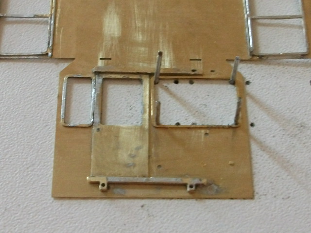

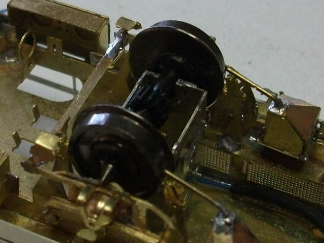

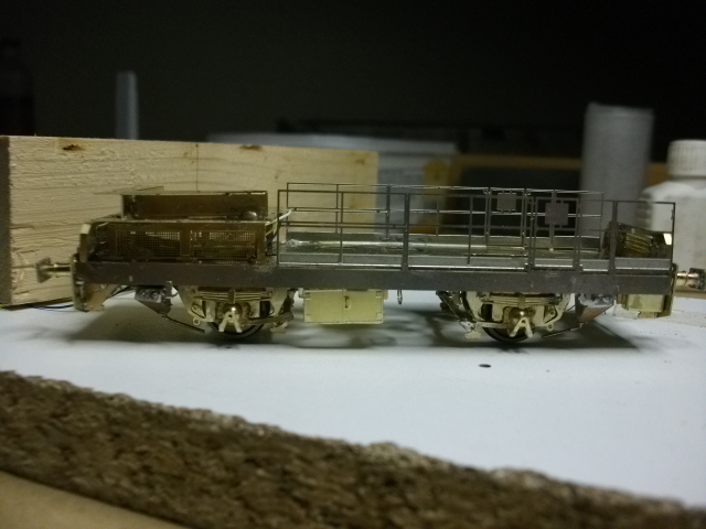

J'ai placé les rambardes, trois points de cyano pour mettre la pièce en place, je vérifie l'angle, et pour la solidité trois points de soudure à l'envers. Problème: mon fer à soudé a tout du manche a balais, il est bien trop gros pour des espaces étroit. Mon fer de 12 Watt passe mais ne chauffe pas assez. L'idéal serais un petit fer puissant, pas encore trouvé. Bon c'est fait, mais avec un plus petit c'est plus simple.
Quelle place prend la mécanique? Pour le savoir je commence par le montage du carter moteur.
Re problème: j'ai plié les supports d'axe dans le mauvais sens. L'axe secondaire manque dans le kit.
Bon je sais maintenant la place qui me reste pour les câbles décodeur et des feux.
Suite bientôt... Jacques

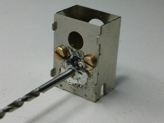

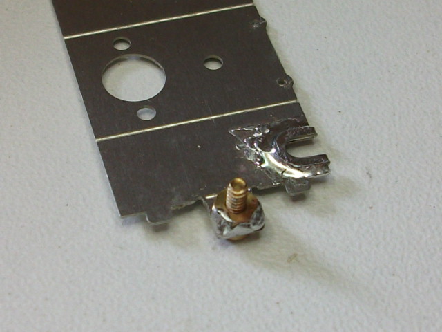

J'ai plié le support de l'axe des roues motrice dans le mauvais sens. Le jeu latéral est bien trop important. Remède, je soude une chute a l'extérieur et je forme le palier à la lime.

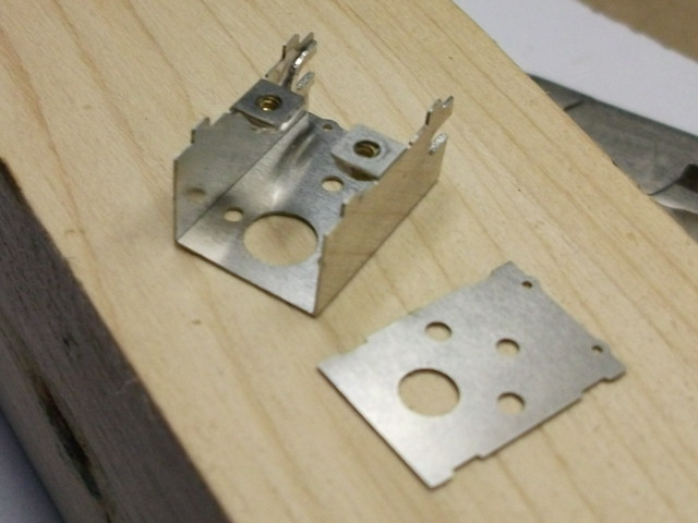

La conception de la partie mécanique est originale. Un moteur Mashima est fixé avec deux micro vis a l'extérieur du carter de réduction. Sur l'arbre moteur et a l'intérieur du carter une petite poulie. Le mouvement est transmis a un arbre secondaire a l'aide d'une courroie et une poulie plus grande. A coté de la poulie, un engrenage prend la vis sans fin de l'axe des roues.
La base du carter moteur est bloqué sous le plancher de la cabine. L'ensemble est fixé grâce aux paliers des roues.
Donc quant ont enlève l'axe des roues, on retire toute la mécanique.

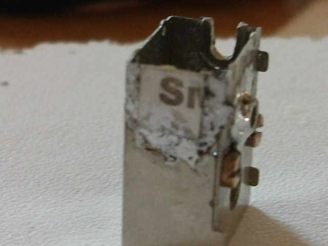

En premier placer les encadrement des fenêtres. La notice explique qu'ils sont très fragile. Je confirme ils très très fragile.
J'ai raté la première pose soudée. Extraordinaire !!!! cette pièce est en double sur la grappe. Question, comment le concepteur du modèle pouvait savoir que je me planterais ?
Je colle a la cyano, cella marche mieux que la soudure.

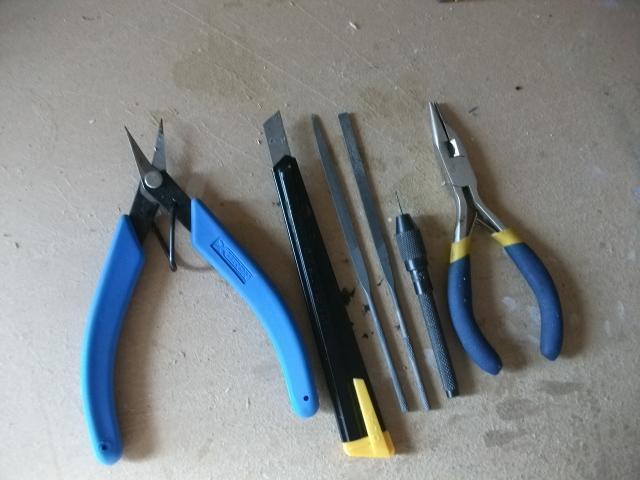

Pour moi le plus difficile est de comprendre la notice. Le concepteur du kit a aussi rédigé l'aide, pour lui le montage est simple, mais pour un débutant comme moi par moment c'est le casse tête.
La notice préconise un minimum d'outillage: fer a souder 15 et 30 w, une pince coupante, une lime fine plate, des forets 0.4, 0.5, 0.6
de la soudure. Moi j'ai besoin d'une lampe loupe, une pince pour photo découpe et la plieuse. ( Multirex_ Micro modèle ou aux USA
A+ Jacques
