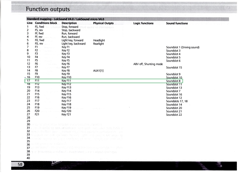

1)-identifier grace au tableau Standard mapping Loksound V4.0(page 58 doc Esu) la ligne (mapping line) qui correspond à la touche fonction F11 --> line 17.

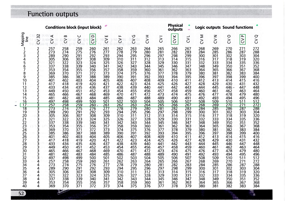

2)-sur le tableau page 52 repérer la ligne 17 (avec CV32=3)

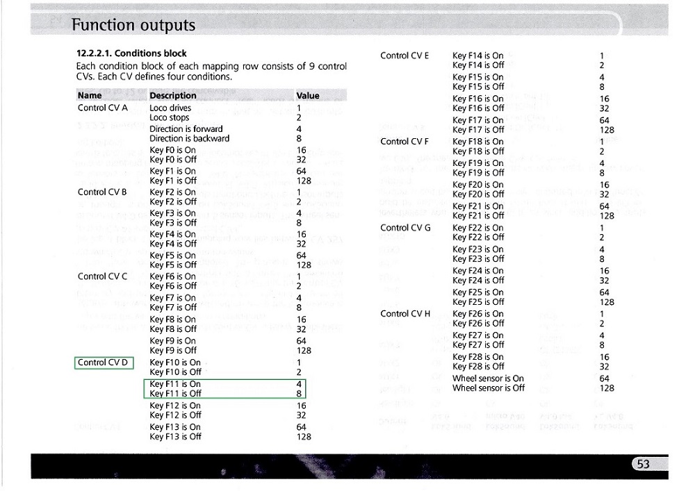

3)-identifier parmi les 9 CV (257 à 265) celui 'relié' à la touche fonction F11.
C'est le tableau de la page 53 qui indique la réponse: la 'key' F11 avec une valeur de 4 ou de 8 ne peut etre reliée qu'à 'Control CV D'.
tableau p.53.jpg (182.98 Kio) Consulté 13274 fois
Grace au tableau de la page 52 l'intersection de la ligne 17 et de la colonne CV D indique que c'est CV260 qui doit etre 'relié' à la touche fonction F11.
Vérification possible avec la centrale Ecos en rentrant la valeur 3 dans CV32 puis lire la valeur paramétrée d'origine dans CV260 ---> résultat 4
4)-identifier (tableau page 52) parmi les 3 fonctions sons de l'extrémité de la ligne 17 lequel des CV270,271 ou 272 est 'relié' au son 'air comprimé' que l'on veut désactiver. La lecture avec la centrale Ecos des valeurs de ces 3 CV indique CV270=0,CV271=2,CV272=0.
C'est donc le CV271 que l'on recherchait. En rentrant la valeur 0 pour CV271, le son 'air comprimé' est désactivé

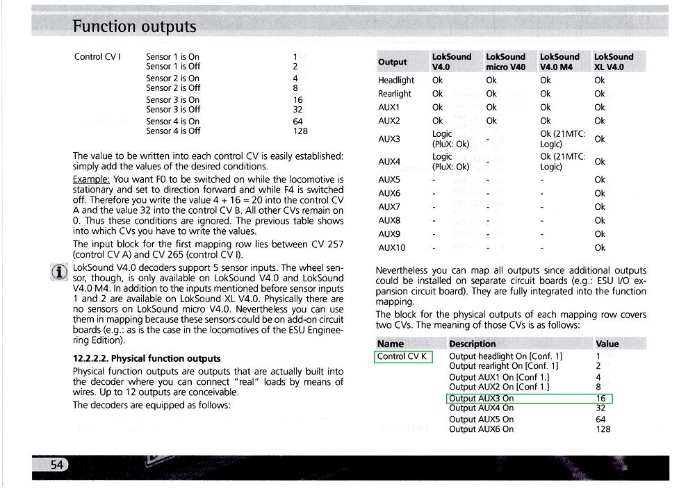

5)-identifier quelle sortie physique doit etre activée pour l'extinction des feux rouges (Aux3).Le tableau du bas de la page 54 indique pour 'output Aux3 On ' avec une valeur de 16
que c'est 'Control CV K'.

Sur le tableau de la page 52 l'intersection de la ligne 17 et de la colonne CV K correspond à CV266. Entrer la valeur 16 pour le CV266 puis la valeur 8 pour le CV260.
On obtient le fonctionnement des feux rouges et blancs tel que décrit au début de ce long message.
