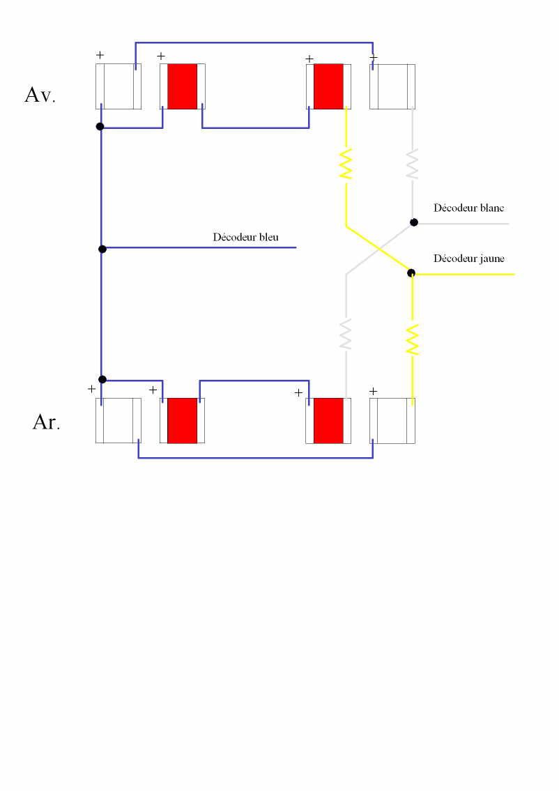

Grand merci pour la réponse, j'ai appris beaucoup lors de la construction de draisine.
J'ai corrigé le schéma, voir ci-dessous. Reste a trouver la valeur des résistances.
Cordialement Jacques

Messagepar alain.trinquet » 04 Décembre 2014, 17:23
Pour le schéma, c'est exactement cela.
Pour les valeurs des résistances, le mieux est de faire des essais pour trouver les valeurs qui te conviennent. A priori, tu dois pouvoir essayer avec une valeur de l'ordre de 2.2kOhm puis augmenter cette valeur si la luminosité te semble trop importante.

Je suis heureux....
Je viens de réalisé un montage d'essais avec une pile de 9 volt en suivant le schéma ci-dessus et cela fonctionne.
j'ai enfin les rouges et les blanc avant arrière ensemble. J'ai commandé un lot de résistances pour faire des essais et trouver les bonne valeurs. Reste a mettre tout cela en musique, mais maintenant je connais les paroles.

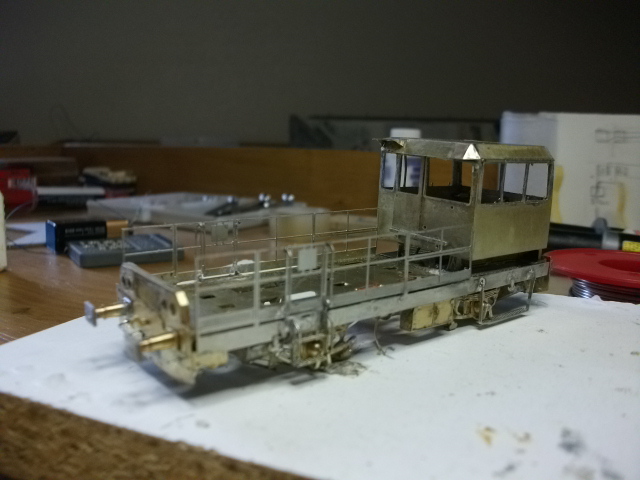

J'ai remonté les faces avant et arrière,c'est plus difficile que le premier montage, l'ordre de montage n'est plus respecté.
En soudant une pièce on dessoude une autre. L'astuce entourer la pièce voisine d'un coton humide. J'ai trouvé un peu tard sur le site de AMF87 des packs pour débutants monteur de kits. Pas moins de quatre type de soudure, de la soudure liquide, des pinces de maintien, du flux. Et même des kits pour débutant avec tout le matos !

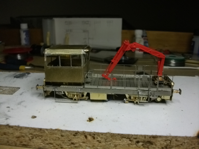

J'ai commandé les peintures, du jaune Infra, du gris céréalier et pour finir du vernis satiné.

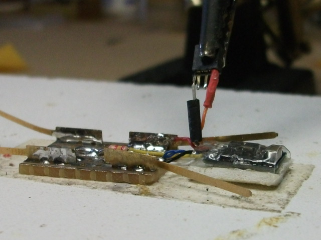

J'ai aussi commandé un power Pack de ESU, je ne sais pas ou le placer ? avec la pièce en main je trouverais l'endroit plus facilement. Si le moteur est une réussite de la conception du modèle, la légèreté de la draisine n'assure pas une bonne prise de courant. J'ai remplis les deux traverses avec des barre de soudure de type plombier. j'ai gagné six grammes. Chaque fois que possible je vais lesté le modèle avec des bouts de soudure pour avoir une meilleure prise de courant. Problème résolu si je trouve la place du power pack dans la machine.
J'ai placé une prise de courant entre le décodeur et le moteur pour le retirer facilement.
