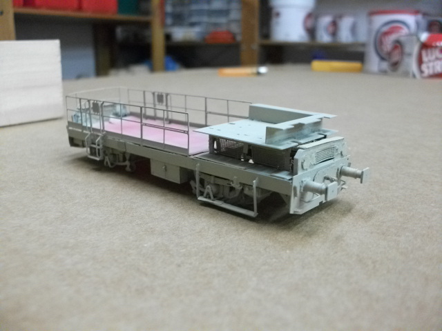

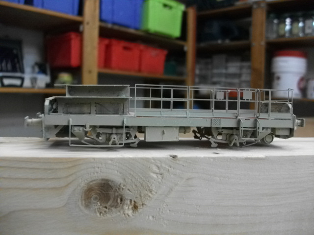

J'ai pris de la peinture Railcolor nitro-synthétique pour aérographe chez AMF 87.
Cet après midi j'ai fait une couche de primer sur le châssis. Elle s'applique facilement et sèche en une heure.
Cordialement Jacques

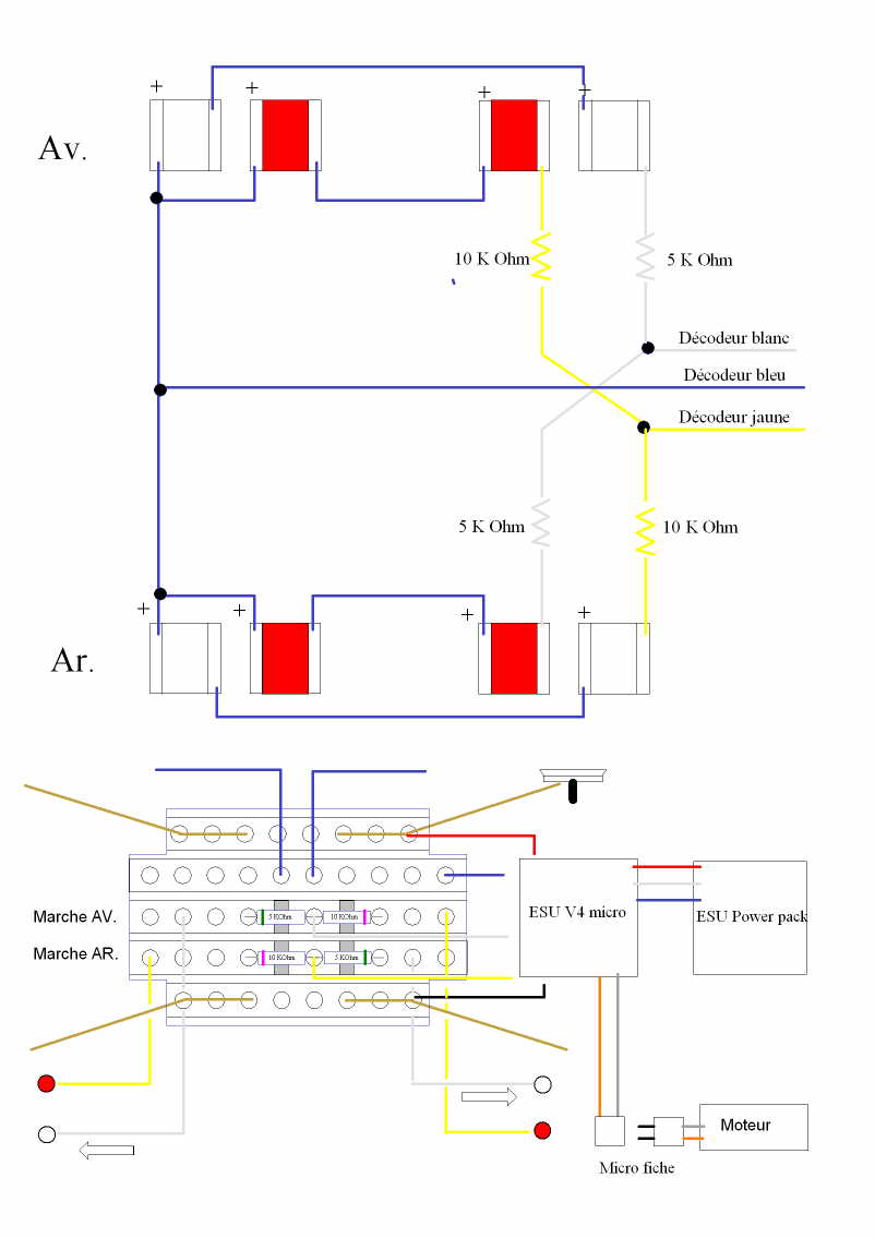

Messagepar JH » 03 Janvier 2015, 17:24
Et ce n'est pas finis !! ( j'ai entendu cette phrase quelque part ? )
Sur les bon conseils Trinquet, j'ai fait un montage d'étude, en variant les résistances. L'idée est d'avoir les feux avant blanc plus fort que les arrières rouge. Pour des leds CMS du type 806 j'ai trouvé 5 KOhm pour les feux blanc et 10 KOhm pour les rouges.
Pour la brillance générale, on peu agir sur les CV. CV index 31=16 et 32=0 ensuite réglage phare avant CV 262 et 270 pour les arrières.
Il est aussi utile de programmer les CV fonctions spéciales 263 et 271 au mode led.
J'ai corrigé le schémas et fait une étude pour la platine, a voir ci-dessous.
Je n'ai pas encore reçu le power pack de ESU j'ai une petite idée pour le placer, mais cela reste a vérifier avec la chose en main.
Bonne année............ JH
Leds draisine.jpg (57.77 Kio) Consulté 11527 fois

Re: Draisine DU 84 de SMD
Messagepar alain.trinquet » 03 Janvier 2015, 22:53
Sur ton premier schéma côté 'Ar', tu as dû inverser les résistances de 5k et 10k.
Messagepar JH » 04 Janvier 2015, 06:21
Captivé par le logiciel de dessin j'ai inversé les valeurs. Avec 5 KOhm les rouges sont bien trop lumineux.
En résumé pour les leds blanche 5 KOhm et pour les rouges 10 KOhm.
Merci d'avoir trouvé cette ânerie....
Jacques

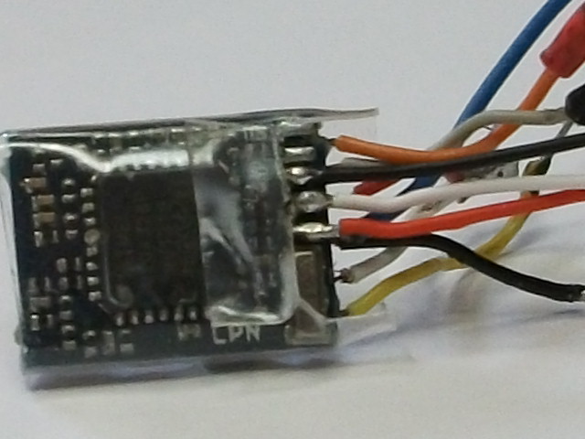

Bonjour a tous,
J' ai un Power pack de ESU. Ma première idée était d'enlever la gaine de protection et de déplier le condensateur. Celui-ci passe sous l'essieu d'appuis de la grue, le reste du circuit trouve sa place a coté de la plaque porte contact des roues. Si le power pack s'intègre bien dans ce cas, le décodeur ne trouve plus sa place!
Retour a la case départ, le condensateur remis a sa place, j'ai replacé une gaine thermo de couleur noire. Deuxième possibilité : dans la cabine. Après essais, la gaine noire se voit peu, c'est le plus simple. Troisième: sur le plateau caché dans une caisse en bois ???
Si le principe du power pack est super le raccordement au décodeur n'est pas facile. Trois micro soudure.....J'ai utilisé un fer pour CMS et une lampe loupe et du calme !!!!! Il y a trois fils à souder, un rouge, un blanc, et un noir
A bientôt la suite.
Soudure des fils du Power pack sur le V4 micro
JH
Message(s) : 336
Messagepar alain.trinquet » 09 Janvier 2015, 17:42
C'est vrai que le condensateur du PowerPack, même s'il est de taille raisonnable, peut poser des problèmes dans les petits espaces.
J'ai réussi à installer un PowerPack dans un Y6000 LSM en séparant le condensateur de son circuit imprimé. Cela permet d'avoir plus de possibilités pour loger l'ensemble. Il faut bien sûr les relier par 2 fils de longueur adéquate.
