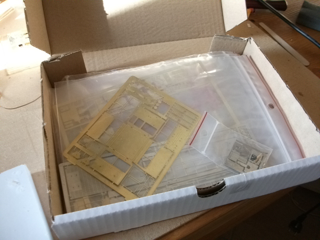

A la livraison une très belle boîte en carton, un regret le modèle monté n'y rentre pas. Ouverte la boîte contient plusieurs poches en plastique qui protège des plaques en photo découpe. C'est du sérieux la gravure est fine et précise. Une notice avec des photos aide au montage. Le rédacteur sait de quoi il cause, par contre moi je doit lire plusieurs fois pour comprendre et encore sans certitude. Par chance il y a les photos cella aide plus que la prose de la notice. J'ai trouvé sur le net d'autres personnes qui montent l'engin et l'interprétation de certains points du montage divergent!!! Va savoir qui a raison?

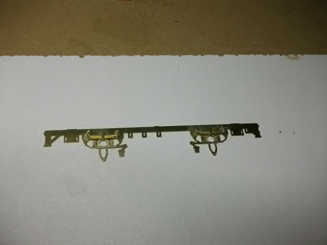

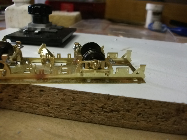

La notice au point n°1 demande de dégrapper un longeron. Comment faire? Soit vous avez la pince coupante spéciale faite pour ( Xuron ) ou bien avec un cutter sur le tenon et un petit coup de marteau ( petit le marteau ). Sur une plaque de mélaniné ( reste du montage de la cuisine ) on fore quatre trous qui servent de guide pour empilé les ressors de suspension.( bien la conception du kit c'est facile ).
Soudures, très vite on empâte le tout, solution je colle a la cyanocrilate, une mini goutte sur un pic en bois. Un petit point de soudure a l'envers du montage pour plus de solidité. ( Ne se verra pas )
A bientôt pour la suite Jacques

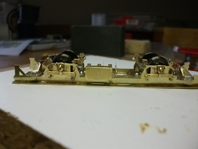

Dans une pochette sont livré quatre palier en laiton du décoltage de précision. L'axe des roues ne tourne pas dans du plastique, gage de longévité. Fidèle a ma façon de monter, je commence par coller à la cyano, ensuite la pièce étant bien en place je soute à l'envers.

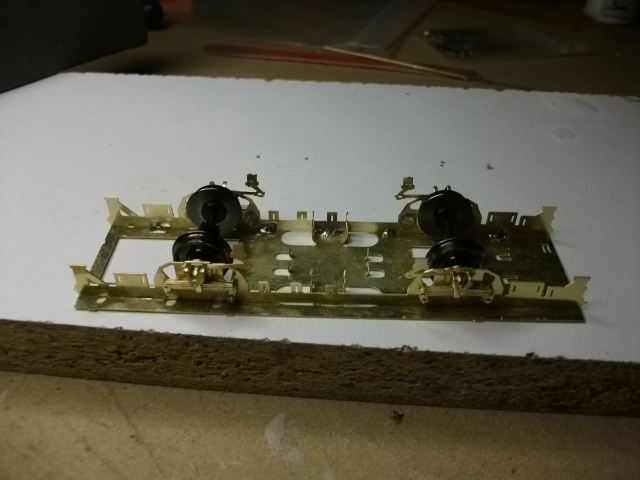

Les deux longerons terminé il faut les souder sur le plateau. Pour éviter de me bruler les doigts je me colle des pansement sur le pouce et l'index. Des tenons et des mortaises aide au placement des pièces ( bien la conception ) .Impératif pour un bon roulement des axes de roue, il faut souder à 90 degré. Un premier point de soudure, puis vérification de l'angle. Avec mon "oeil américain " je vérifie. Ensuite quatre points de soudure espacé régulièrement. Une soudure tout le long déformerait les pièces. Idem pour l'autre coté. Je place les roues, super pas de points dur.Ouf!!!
A bientôt JH

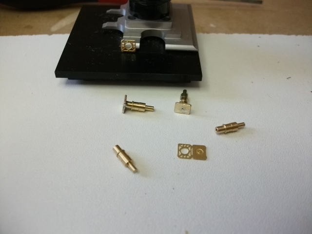

Les tampons: Une palette et un fût a souder ensemble. Faire la soudure de la palette sur le fût avec de la soudure sans plomb, point de fusion plus ou moins 300° et le tampon avec de la soudure au plomb, point de fusion plus ou moins 200° cela évite que la palette se barre quant on soude le tampon sur la traverse.

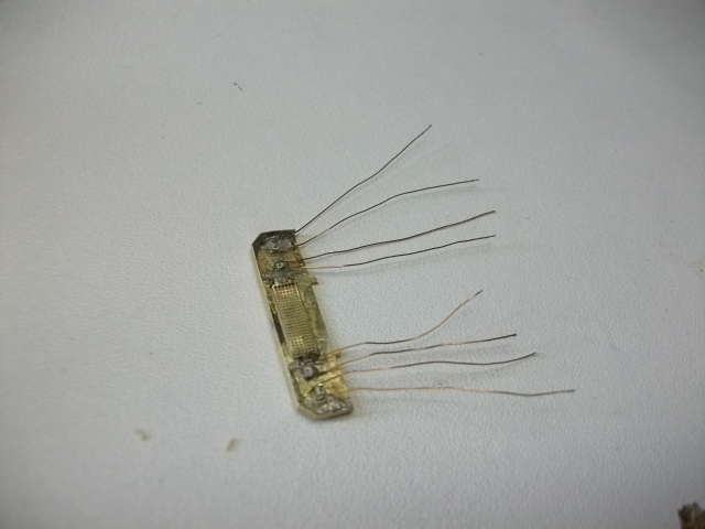

Le montage des traverses ne pose pas de problèmes particuliers. Pour avoir des feux fonctionnel c'est maintenant, après l'accès de la traverse sera difficile voire impossible.
Ici je remercie Miniature passion qui ma mis sur la bonne voie.

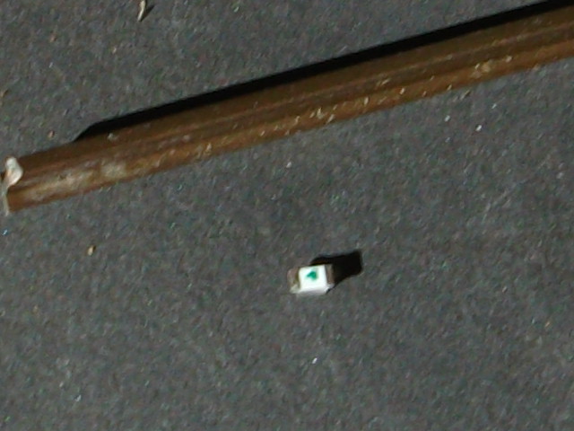

Après avoir collé les cercles de phare sur la traverse, a l'envers je colle a l'endroit des phares un petit bout de plastique transparent
( transparent d'imprimante ).
Les leds seront collée après câblage sur le plastique.
Avec la loupe on peu voir sur les leds un petit triangle. La base est le pôle + le sommet le pôle -
Le fil bleu du décodeur va relier les quatre pôles + via une résistance.
En marche avant, le fil blanc deux feux blanc avant et rouge arrière.
En marche arrière le fil jaune deux feux arrière et rouge avant.
Pour le câblage un fer de 12 Watts avec une panne fine et faire vite sinon la leds... merci j'ai donné !
Etamer le fil émaillé a été difficile, on gratte et rien faire la soudure ne prend pas.
J'ai consolidé le montage avec la colle Micro Kristal klair ensuite peinture noir mat.

Une leds et un rail code 83
Montage des leds sur la traverse avant
