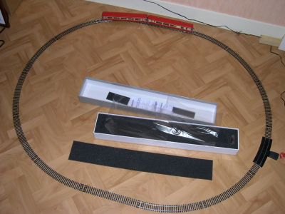

Messagepar fabounet » 21 Février 2008, 23:08
En suivant les différents fil que nicolas à créer sur les forums (et qui sont très instructifs) je me suis dit qu'il fallait que je teste qd meme...
Et bien pour moi pas de soucis, que ce soit en traction ou en pousse... le tout se comporte très bien !
Je l'ai testé sur l'anneau Mehano vendu avec les coffrets de départ (donc rayons sérrés). Par contre j'ai pas de pente...
Une tite photo pour l'occasion (admirez le réseau "Fabounet" )
Re : EAD LS MODELS en roulement
Messagepar mais37 » 22 Février 2008, 00:54
Sympa le nouveau réseau d'espace rails......;) , il va falloir t'y mettre un peu pour la premiere expo...bon courage fabounet!!!!!
Vous me faites baver devant cet EAD, mais je vais attendre des versions plus récentes.(dans 10 ans:mrgreen: !!)
