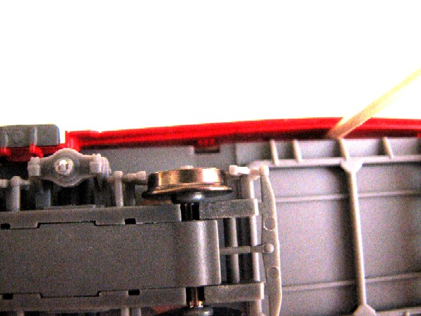

Je suis allé chercher le mien vendredi dernier. Après avoir suivi sur d'autres forums les messages concernant cet EAD, je n'étais pas trop rassuré : la conception et la pose de la voie du réseau du club (1978) sont assez éloignées des normes de roulement actuelles ! Aux premiers essais, la motrice seule "passe" partout sans aucun problème (courbes et contre coubes, aiguilles courtes, courbes au rayon serré, raccord pente/rampe avec le plan horizontal style "foire du trône", rampe 3 % environ avec courbe serrée, etc ...). Il en va différemment avec la remorque attelée, ça déraille partout : courbes et contre courbes, aiguilles courtes, courbes serrées, raccord pente/rampe avec l'horizontale ... Il semble que la liaison à l'intercirculation des motrice et remorque soit un peu trop "rigide". L'élongation ne "revient" pas en alignement et les boggies n'ont pour ainsi dire pas de débattement. Donc ce matin j'ai démonté la bête (calmos, vu le prix) pour tenter de remédier au problème.

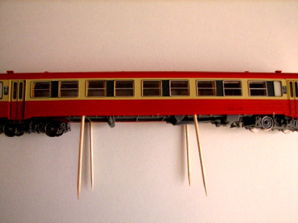

Pour séparer la caisse du chassis, j'ai glissé des cure dents au droit des montants séparant les baies vitrées :
qui correspondent aux endroits où se situent les ergots de fixation (en face de l'essieu) :

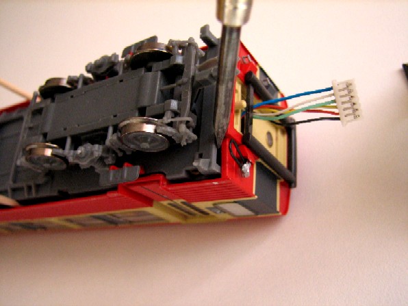

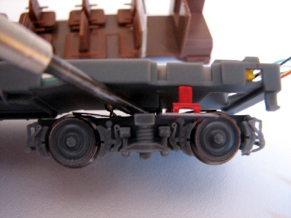

Puis pour désolidariser le chassis de la caisse, un micro tournevis m'a permis de faire levier au niveau de l'intercirculation (partie peu visible en exploitation en cas de dérapage et de casse) :

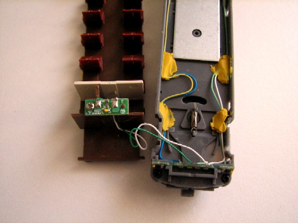

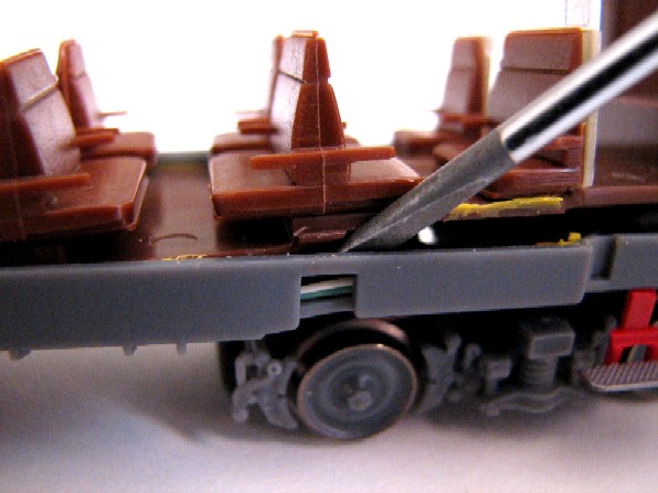

Sans oublier de glisser la fiche de raccordement électrique à l'intérieur du compartiment, j'ai continué la séparation du chassis et de la caisse à l'aide de cure dents ou allumettes (bois pour éviter les rayures ou la casse avec un objet en fer) et sans tirer sur les boggies ni sur les pièces rapportées sous le chassis (fragilité) avant d'accéder au détaillage du compartiment voyageur. Ici aussi, j'ai employé un micro tournevis pour faire sortir les ergots de maintien de l'encoche située sur le chassis:

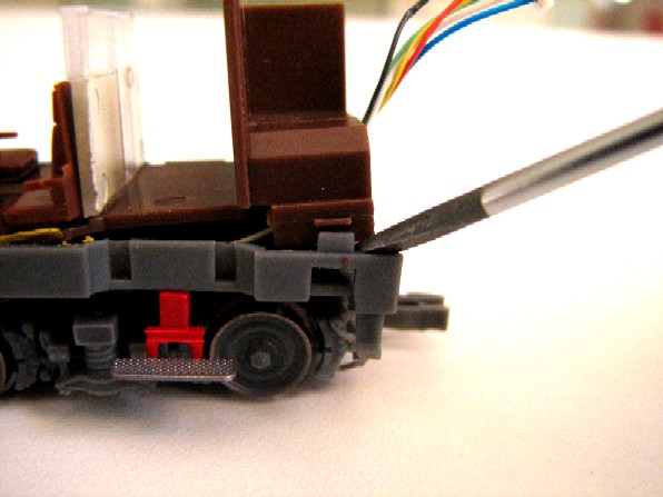

Idem tout le long du chassis et des deux côtés :
Prudence au niveau de la cabine de conduite pour ne pas arracher la liaison électrique :

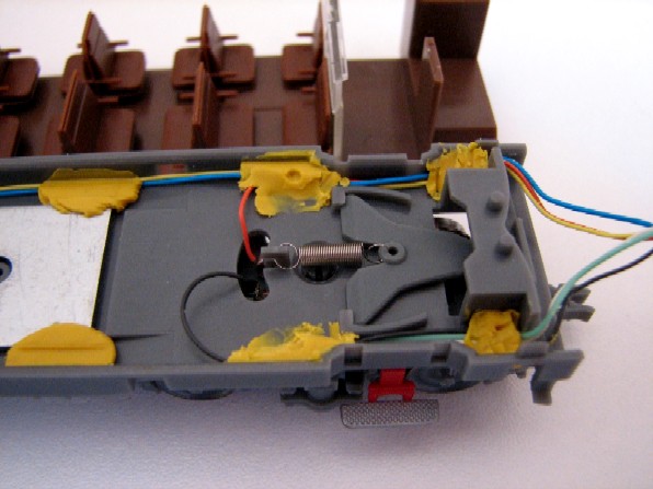

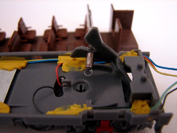

Le timon d'attelage est accessible :
A l'aide d'une pince à épiler, j'ai oté le ressort de l'ergot moulé au chassis et j'ai glissé l'attelage vers l'intérieur du compartiment (à gauche sur la photo) pour le sortir. J'ai ébavuré l'aile de mouette (papier de ponçage -carrosserie- à l'eau 0/600), en douceur mais le plastique est dur. L'élongation enlevée découvre le système de fixation du boggie :

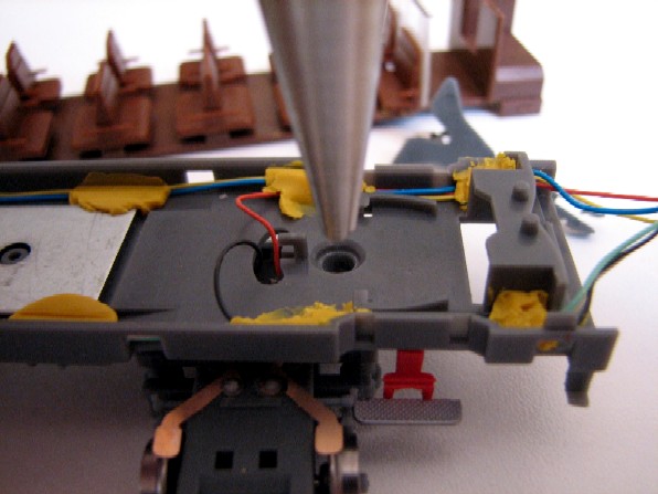

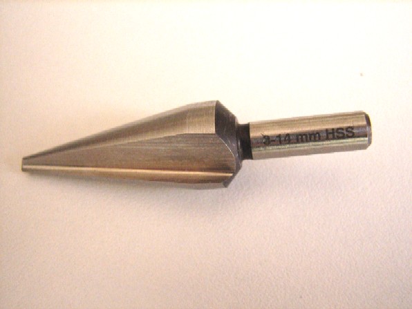

Je me suis servi (manuellement, pas monté sur une perceuse) d'un foret conique lisse pour aléser le trou dans le chassis recevant l'axe du boggie :
Cela donne de "l'aisance" aux deux ergots de l'axe qui "clipsent" le boggie, lui laissant un peu de débattement AV et AR ainsi que Droite et Gauche. Mais prudence pour ne pas trop en faire au risque de provoquer en circulation, un dandinement de la caisse. Pour tout avouer, j'ai procédé (au pif) à plusieurs essais au fur et à mesure de mes estimations :
