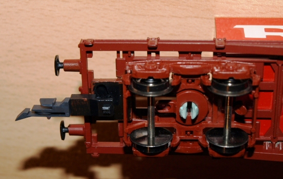

Messagepar c.delarnaque » 14 Janvier 2009, 17:54
Pour la modification de mon wagon porte conteneurs Jouef, j'ai utilisé un boitier SYMOBA (muni du système à élongation) qui est fixé au chassis du wagon et donc non solidaire du boggie :
