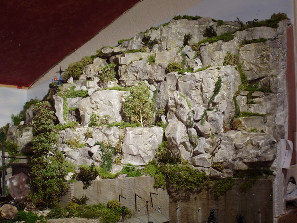

Il y a une technique assez simple pour reproduire finement les roches : il faut faire une espèce de bouillie avec le carton mou de boites à oeufs additionné d'une quantité + ou - importante de plâtre.
C'est une technique qui a été décrite par J. LEPLAT.
Cette bouillie se laisse bien travailler et sèche assez lentement (ça dépend de la quantité de plâtre qu'on a mis au préalable). Ensuite, après séchage, ou en cours de séchage, on peut gréffer des rochers en plâtre qu'on aura coulé au préalable dans des moules (Woodland Scénic ou autre...). La peinture est très simple : des lavis très dilués de gouache noire ou sépia.
Une pt'ite photo d'un de mes modules (pas terminé): j'aime bien les falaises...

Messagepar michelm2 » 16 Décembre 2009, 18:23
effectivement, c'est bluffant de realisme!!!!
je vais attaquer bientot mon reseau et quand je vois ce que les passionnés sont capables de realiser,
je me sens tout petit, mais vraiment tout petit!!
