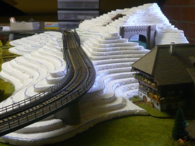

Messagepar julfuries » 11 Août 2010, 20:40
Bonjour ,
J'ai créé un relief en isomo et je voudrais réaliser une rivière qui en ruisselle. Néanmoins je ne sais pas quelles couleurs utiliser ni quelles matières. Pourriez vous me donner un procédé pour la réaliser.

Messagepar capitole » 04 Septembre 2011, 11:02
Bonjour.
[quote][i]BERNARD Julien à écrit :[/i]
Bonjour ,
Si dessous le relief en question.[/quote]
Attention au produit appelé ici "isomo" qui n'est autre que du vulgaire polystyrène expansé (de l'extrudé est plus agréable à travailler, ne laisse pas de boules de partout) qui suivant la résine employée va fondre comme neige au soleil, à moins d'être recouvert (sans laisser la moindre fissure) de platre ou autre produit qui fera une couche entre résine et polystyrène. L'extrudé n'a pas ce genre de problème.
Salutations.
