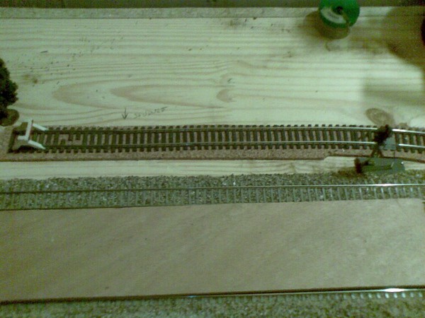

En second lieu,
je conseillerais aux personnes débutantes de commencer d'abord par une simple portion de voie,
un tiroir par exemple.

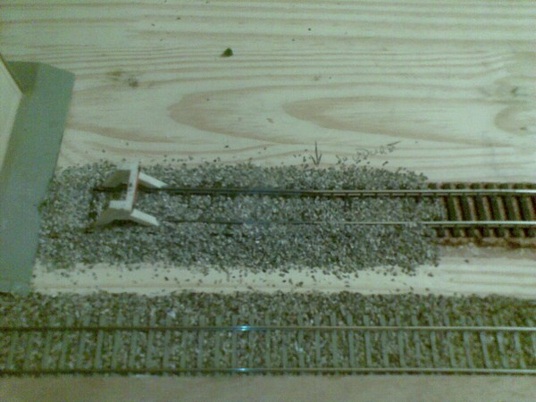

En troisième lieu,
Je saupoudre vulgairement la voie de part et d'autre à l'aide d'un petit récipient.
Il est fortement conseiller de répandre le ballast tous les 15 cm pas plus.

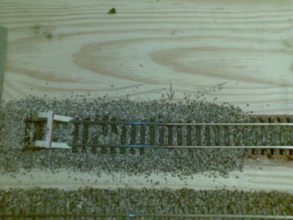

En quatrième lieu,
A l'aide d'un pinceau n°10, je retire le surplus de ballast au milieu de la voie.
Certains décorateurs aiment garder un peu de ballast au milieu de la voie d'autre pas ( voir photos réelles s'il y a lieu ).

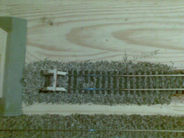

En cinquième lieu,
je retire le ballast sur les cotés de la voie.
Il est indispensable de commencer au centre de la voie puis sur les cotés.

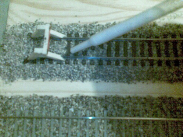

En sixième lieu,
A l'aide d'une seringue ou pipette, je verse la colle diluée ( 1/3 colle, 2/13 eau, 2 gouttes liquide vaisselle ) en effectuant du goutte à goutte au centre de la voie.

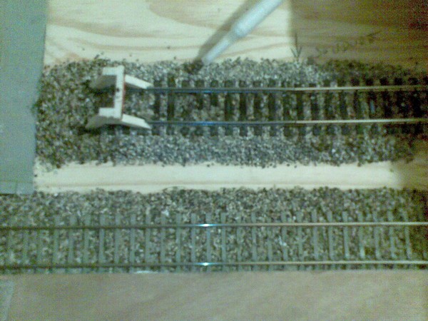

En septième lieu,
J'effectue la meme opération sur les cotés de la voie et votre voie est terminer ou presque.
Après 24 heures, j'utilise un aspirateur de table ou un aspirateur normal muni d'un variateur pour enlever le surplus de ballast non encollé .
Si toutefois, il y aurait trop de surplus de ballast, faite un rajout de colle de votre mélange ert recommencer les meme opérations. Il n'est pas impossible que le mélange ne soit pas assez riche en colle.
Au final, il s'agit d'une opération simple en soit cependant, je vous recommande de prendre votre temps car les opérations sont longues.
Attention à la hauteur de ballast, elle peut différé selon le contexte,
ex: sur un faisceau ou triage, la hauteur sera très faible, sur voie " pleine ligne ", la hauteur sera plus imposante ( voir photo réelle ).
J'espère que ce petit reportage vous a plu et qu'il vous aiguillera dans vos futurs travaux.
