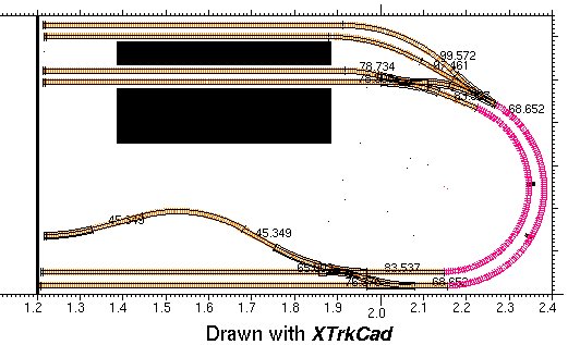

J\'essaie de définir le schéma de mon réseau et donc de choisir ma voie. (échelle N)
Pour des questions de place (et aussi de réalisme), mes trains auront une taille max de 60 cm (sur un schéma je tente 80 cm max).
Par conséquent, mes cantons aurons une taille min de 60 cm (ou 80 cm).
Je ferai circuler deux types de trains :
- régional express - Trix 12123 InterCity Express (ICE1)
- Autorail de chez Mikadotrain (ou autres)
J\'ai fait 2 schémas avec une voie Peco code 55. Votre avis ?
Pose-t-elle problème avec certaines machines roulantes (en hauteur de rail) ?
Les blocs sont la gare & les quais. Ce 1er module est sur le thème de la ville.
Le 2nd module sur la gauche sera davantage sur la montagne, champs...
Taille du module : 120 x 65.
[image1]
[image2]
La différence entre le 1er et le 2nd schéma est dans la longueur du quai (60 => 80)
Je ferai bien attention à ce qu\'un train puisse stationner dans les courbes de droite (représentant chacune un canton).
Les 2 courbes de droite sans à circulation en double sens.
Le post suivant présentera une 3ème solution avec une voie roco / fleishmann ; qui a l\'avantage d\'être plus facile à utiliser sur une petite surface.

Une autre solution (voie roco / fleishmann) :
En attendant de lire vos conseils...

Bonjour Nicolas,
J'ai attentivement regardé les schémas et je prends le choix n°2.
Je note aussi que la double voie en courbe n'est pas une nécessité. Au contraire, la voie unique donne du charme pour l'exploitation de ce réseau. Le fait d'éliminer cette voie, tu pourras installer un tiroir afin de refouler un convoi ou une locomotive.
Par contre, il est dommage que tu n'es pas un hangar ou une remise pour une activité FRET.

Merci pour ta réponse.
Je penche également plus pour le choix 2 même si le 3 est intéressant !
Le double voie me permet de simuler davantage de traffic : un train qui arrive et un train qui quitte la gare.
Une gare souterraine ou autre système ; je pense plutôt étudier la question sur les prochains modules. Là, il s'agit de mon 1er module ; je préfère faire simple.
Pour le FRET, je n'ai pas retenu ce choix pour le module 1... sans doute pour le module 3.
