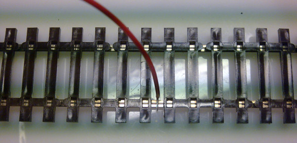

En complément de la réponse qu'a fait Guy et du fait que tout ne soit pas ballasté, (essaie de nous donner toujours le maximum d'informations, cela facilite la réponse) l'idéal, si il est possible de soulever les rails, est de souder un fil sous le rail entre 2 traverses et de le faire passer au travers du plateau juste en dessous, ainsi une fois le ballast posé, le fil ne sera plus visible.

si je comprends bien je dois souder entre le rail métallique et la partie en plastique ? Si c'est le cas, j'espère ne pas casser les petits rebords assez fragiles. Je ferai, et si j'ai le temps, ce week end (celibat géo la semaine), quoi qu'il en soit, je mettrai une photo pour vous montrer.

Messagepar capitole » 05 Juillet 2011, 16:07
Bonjour.
Une petite photo en dit parfois beaucoup plus que les mots, le fil n'est pas encore soudé, désolé la photo n'est pas top car prise avec mon téléphone.

Messagepar lameche70 » 05 Juillet 2011, 20:51
ca me va parfaitement comme explication, merci bien
