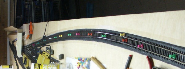

Bonjour,je commence la pose de ma semelle de voie (anita)et j'aimerai savoir, a quel diamètre fait-on les trous, dans la voie peco sl 100 (extensible),pour la fixation pour le collage définitif.J'ai eu beau regarder en détail,il n'y a pas de pré-perçage au dos du rail,c'est surtout pour la fixation en courbe,et le nombre de trous minimum a effectuer,pour une pose correct,merci.

je te déconseille de faire des trous dans tes traverses, car ils resteront visibles après collage et cela ne sera pas très esthétique.
Je te conseille d'utiliser des punaises à tête plastique large style tableau d'affichage que tu plantes entre les traverses sans trop les enfoncées afin qu'elles ne déforment pas la planéité.
Ensuite le nombre sera variable disons tous les 10 à 15 cm en moyenne.

Bonjour patrick,merci j'ai ce qu'il faut impeccable j'ai hésité a utilisé cette solution,pensant (a tort) que cela n'irait pas.

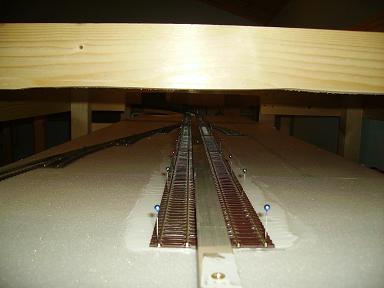

Moi aussi j'utilise des épingles mais pas tout à fait de la même façon que Capitole !!!

Bonsoir jean-françois,effectivement ta méthode différencie un peu,calage avec les épingles de chaque côté ,le bandeau au milieu,c'est du bois? est-il la uniquement pour garder un entraxe régulier,ou bien a t-il une raison autre ?Mais il s'agit d'une gare cachée ,ou bien cela cache du câblage,ou encore une raison que j'ignore.

Ce qui me pose un petit problème avec ta façon Jean-François, c'est que la voie n'est pas immobilisée sans le sens vertical et peut donc remonter si l'on y fait pas attention.

Oui, c'est vrai, mais je fais extrêmement attention, je surveille, voire, si j'ai un doute, je met un poids....
[quote][i]BONVALET Andre à écrit :[/i]
Bonsoir jean-françois,effectivement ta méthode différencie un peu,calage avec les épingles de chaque côté ,le bandeau au milieu,c'est du bois? est-il la uniquement pour garder un entraxe régulier,ou bien a t-il une raison autre ?Mais il s'agit d'une gare cachée ,ou bien cela cache du câblage,ou encore une raison que j'ignore.[/quote]
C'est un profilé alu de 20 mm qui m'assure un entraxe parfait et une voie rectiligne.....
