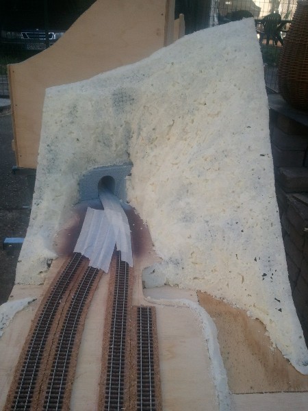

en premier l'orqu'on construit le module il faut penser à découper le bois de manière a ce qu'il puisse donner une allure générale à la montagne
j'agraphe ensuite sur le bois un simili grillage en plastique avec des carreaux de 1cm2
[image1]
ensuite je dépose sur ce grillage de la mousse polyréthane... je vous conseille de l'acheter en allemagne sur ebay par exemple c'est beaucoup moins cher même avec les frais de port qu'en france
mot allemand pour la recherche "montageschaum"
et voila ce que vous devez obtenir

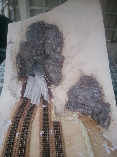

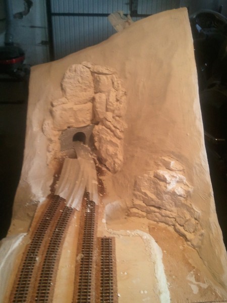

pour faire un rocher rien de plus simple, préparer du platre de moulage et le couler dans un des moules laiser durcir démouler et coler soit avec du platre de moulage soit encore mieux avec du MAP (mortier adhésif platre) directement sur la mouse polyréthane
sur les endroits ou vous n'avez pas de rochers coller des bandes de papier journal sur la mousse avec du MAP assez dilué de manière à pouvoir l'appliquer avec un pinceau large... une couche de MAP du papier et on recommence 2-3 fois (comme un mille feuille) en changeant à chaque couche l'orientation du papier
le plus dur est fait vous devez obtenir ça

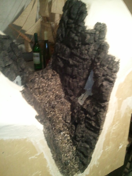

Pour finir la peinture des rochers
c'est assez simple vous badigonez vos rochers avec le reste de votre pot de nettoyage... vous savez le truc sombre qui traine au fond du pot qui vous sert a nettoyer les pinceaux
l'objectif est de mettre de la peinture sombre dans les intestices des rochers et de mettre une base sur les rochers
vous laissez reposer une nuit
vous choisissez la teite de vos rochers avec 2-3 couleurs par exemple 3 gris sombre, moyen et clair
mieux vaut utiliser de la peinture acrilyque (tamiya mat par exemple... il en faut peut)
vous commencez par la couleur la plus sombre
procédez de la manière suivante mettre dans un verre 1-2 gouttes du fond de votre pot de peinture en la prélevant avec un pinceau (ne pas mélanger le pot de peinture) puis rajouter dans votre verre un peu d'eau... un peu j'ai dit...vous mélanger et vous pouvez appliquer cette couleur avec un pinceau à brosse souple sur vos rochers. laissez sécher mettre un coup de vernis mat si cela vous convient puis lorsque c'est sec recommencez avec la couleur suivante

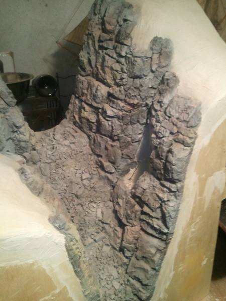

1er peindre les rocher avec une peinture noire assez diluée pour que ça rentre dans les interstices des rochers
2em une fois sec appliquer de manière légère une peinture grise clair à la bombe en laissant apparaitre certaines parties plus foncées que d'autres (cela se fait grace à la peinture noire précédemment appliquée), puis mettre à certains endroits des voiles de peinture (très léger) à la bombe de différentes couleurs (beige, terracotta (terre battue) et brun)

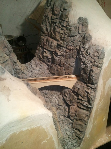

Pour finir préparer un mélage de peinture acrylique composé de noir, brun, ocre rouge ocre jaune et un peu de vert dans un verre puis diluez avec de l'eau
appliquez sur les rochers sur une surface d'environ 20cmx20cm des que c'est apliqué tamponez cette peinture encore humide avec un sopalin en boule, l'objectif étant de conserver cette couleur brun caca d'oie dans les profondeur des rochers voir éventuelement d'en avoir un voile à certain endroit du rocher
quand c'est fini un coup de vernis mat et le tour est joué
