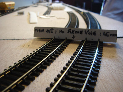

Messagepar papy49 » 17 Février 2013, 11:37
n'hésite pas a te confectionner une Boujureg du nom de son inventeur le superbe Gilles Bouju qui va te couter moins d'un euros
a partir d'une chue te cornière en plastique tu vas donc réaliser des encoches à la norme NMRA dans cette dernière et tu va pouvoir poser la voie à l'écartement voulu
c'est ainsi que l'on a posé les voies sur PK 149
