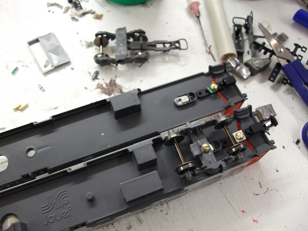

bonjour après la 25531 ou je travaille encore, voici des petites photos de l'amélioration de voitures corails jouef.
les pivots de bogies ont été revus, car ils étaient trop bridés, trop raides, et donc déraillages intempestifs.
Ajout de matière plastique repèrage de la position du bogie et perçage, puis enfin graissage
les attelages ont été changés, les essieux aussi .
après des tests c'a n'a plus rien avoir avec avant, le roulage est plus souple, les voitures ne se dandinent plus
restera a finioler tout ca, butée ressort....

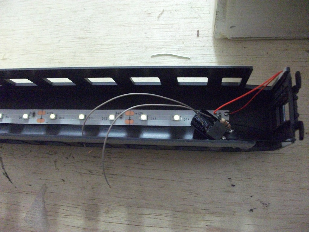

ici l'éclairage sera assuré par ruban led
pont de diode resistance sont en place, et condensateur pour lutter contre les micro coupures.
