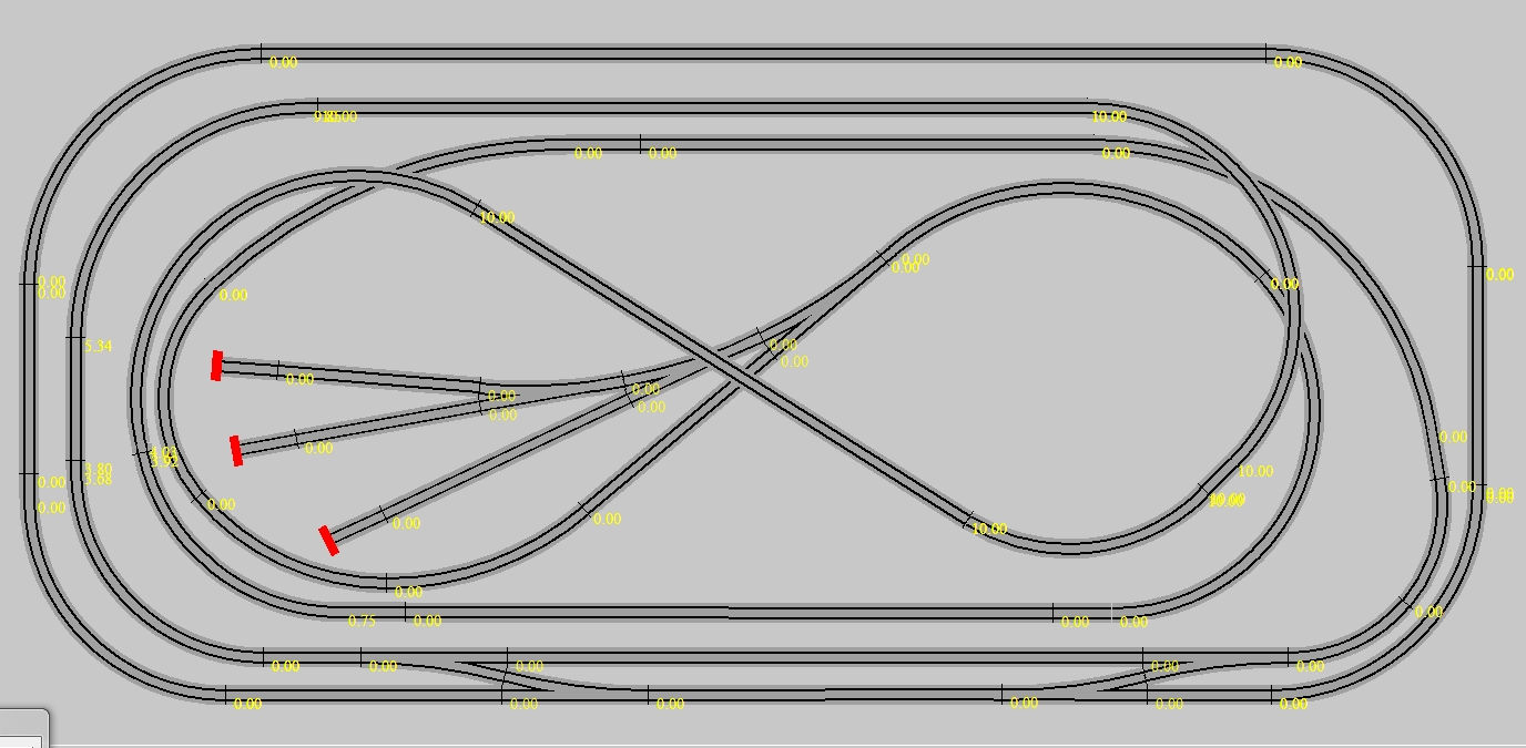

Je recherche de l'aide pour automatiser mon réseau qui est en construction. Il est opérationnel et j'ai fais les premiers roulages.
Je ne sais pas comment placer les cantons. Et ensuite je souhaiterai savoir quel matériel mettre en place pour la gestion avec un PC ?
J'ai lu beaucoup de chose sur les détecteurs, la rétro signalisation et autres mais j'avoue y perdre un peu "mon français".
Donc si quelques spécialistes des réseaux pouvais me renseigner, cela serai très sympa.
Je bricole un peu en électricité et en électronique (câblage, soudure réalisation de circuit simple) mais je n'y connais pas grand chose.
J'ai une multimaus de chez ROCO et un PC dispo
Je joins un plan du réseau.
Par avance merci
Patrick
Plan réseau sous CDM Rail
Reseau pat.jpg (320.64 Kio) Consulté 6067 fois

Pour répondre a ta question, il faut un coupon de détection partout ou il est possible ou utile d'envoyer un ordre a la loco. Il te faut pour deux locomotives trois cantons. Deux plus un libre. Un canton doit avoir deux ou trois coupon de détection suivant le logiciel utilisé.
A partir de cette info, tu prend ton plan et tu réfléchi ou le train part, ou il ralenti, ou il s'arrête, ou il va, par quel chemin. Cela fait partie du jeu!
