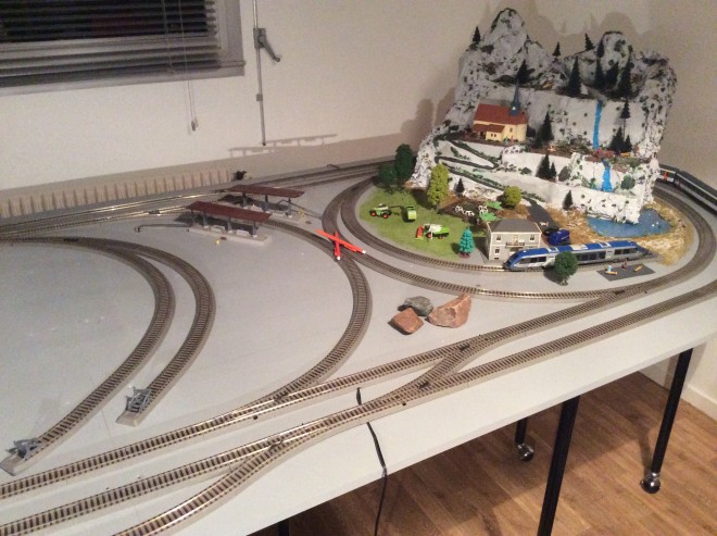

bonjour
Je voudrais arriver à faire 8 au milieu de mon petit reseau pour permettre changement de direction de mes trains (cela serait comme une double boucle de retournement) : j ai mis mes crayons oranges sur ma photo a l endroit du croisement (j aime quand je fais changer de sens mes trains)
J ai vu à une exposition un petit réseau qui avait réussi à le faire avec du geoline et un croisement fleishman 36 degrés, ça m a donné la idée et la personne a gentiment renseigné mon père mais il a du mal à comprendre.
ou alors faire deux lignes qui se croisent au milieu de mon ovale avec un croisement geoline 61164 à la place de mes deux demi cercles et en enlevant voies de garage ????
Pouvez vous nous aider ? Comment brancher ? Ou mettre les éclisses isolantes et les boîtiers de polarité (j en ai un seul pour l'instant - voir mon schéma de réseau d avant avec la seule boucle de retournement à un seul sens)? Y aura t il du courant au croisement ?
merci

Aller je me lance: a priori il s'agit de 2 boucles de retournement imbriquées, jusque là tout va bien.
Ou ça se complique c'est elles rebouclent sur elle-même.
Et la je sèche !

Bonsoir merci de t’intéresser a se sujet mais en fait je ne voie pas trop l’intérêt d'un croisement a cet endroit vus que cela se croise déjà juste avant,je pense grand risque de court circuit si pas d'aiguille électrique
enfin pour ça que j'en dit
cordialement

Hello Maxence et Jean,
me voici de passage ici ( a mon retour de la campagne..) Attention il ne faut pas être impatient dans les réponses car ceux qui lisent ne peuvent pas toujours répondre, et les autres ne sont pas forcément cloués derrière leurs claviers...
Bon alors le pb posé est de vouloir installer un croisement au milieu des 2 boucles je suppose pour retourner les trains ?
le pb des boucles de retournement c'est qu'en plus de mettre 4 éclisses dans la zone concernée c'est qu'il va falloir inverser la polarité au passage des trains soit par un module électronique soit par un inter inverseur
voici 2 schéma (différents) avec inter inverseur de boucle simple:
avec boitier électronique
là ou ça se complique c'est que si il y a 2 boucles il faut tout multiplier par 2 !
avec le croquis ci joint avec un 8 (sans rien d'autre) il n'y a pas de soucis
Mais avec les aiguillages de part et d'autres cela complique...(il me faudrait un croquis du plan de réseau ?)
