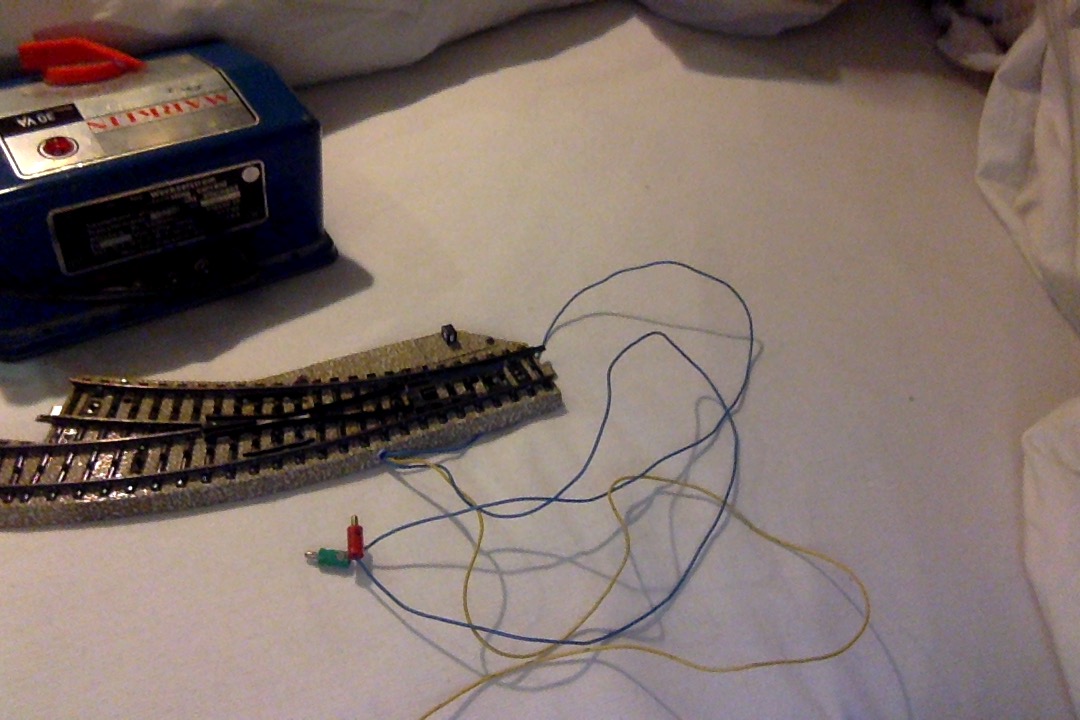

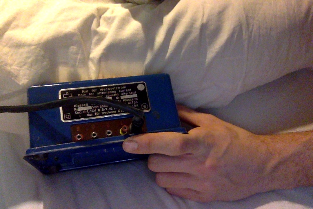

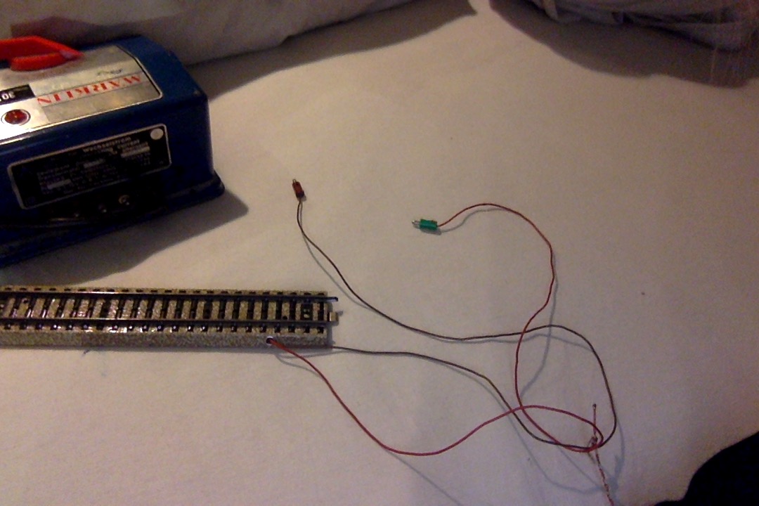

Je débute complètement dans le monde du modélisme grâce à un ancien circuit hérité de mon père. Il s'agit de la marque Marklin, je vous envoie des photos en pièces jointes. Le problème est que je suis tellement pas doué que je n'arrive même pas à faire démarrer le train!! ça va être l'anniversaire de mon fils et je voulais lui faire la surprise du train de son grand père enfin en train de fonctionner!! J'ai construit simplement un circuit en cerce et je vous montre en photo le transformateur.
Votre aide me serait très précieuse, vraiment merci infiniment! je ne cherche pas à faire un circuit compliqué pour le moment juste à faire avancer le train !!

Il faut que tu saches et c'est la particularité de Marklin que les deux rails ont la même polarité et c'est un 3éme rail simulé par des petits plots au centre sur lequel la loco équipée d'un frotteur ski qui dispose de l'autre polarité.
Je te conseille donc d'abord de tester avec le rail droit laisse pour le moment l'aiguillage.
La couleur des fiches din devrait t'aider aux bornes du transfo.
Re: AIDE DEBUTANT SVP!!!
Messagepar c.delarnaque » 27 Décembre 2016, 22:10
Désolé si j'avance une connerie, mais d'après les photos : de quelle année date le transfo (il ressemble à la référence 6114 = 110 V) ? Attention que l'alimentation électrique ne soit pas prévue pour du 110 V : ne surtout pas brancher dans une prise secteur 240 V mais raccorder à un convertisseur 110/240.
Je ne suis pas 3 rails, donc merci d'attendre la confirmation de Märklinistes, mais pour les sorties : la L cerclée de jaune pour l'éclairage, la B cerclée de rouge pour le courant traction (conducteur central) et les deux O sans repère couleur pour les masses (rails, éclairage).
