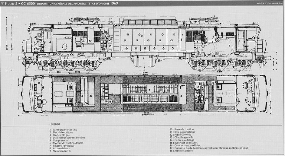

Un scan d'une partie de la page 12 du bouquin (Jacques Zalkind/Olivier Herubel) :
Diag CC 6500.jpg (238.21 Kio) Consulté 4804 fois
et, en milieu de page, la même image en meilleure lisibilité sur un forum voisin.

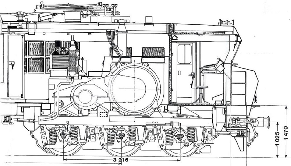

Je ne pense pas que le dessin suivant te soit d'une grande utilité pour ton projet (différences entre sablières sous bloc central et d'extrémités) :
