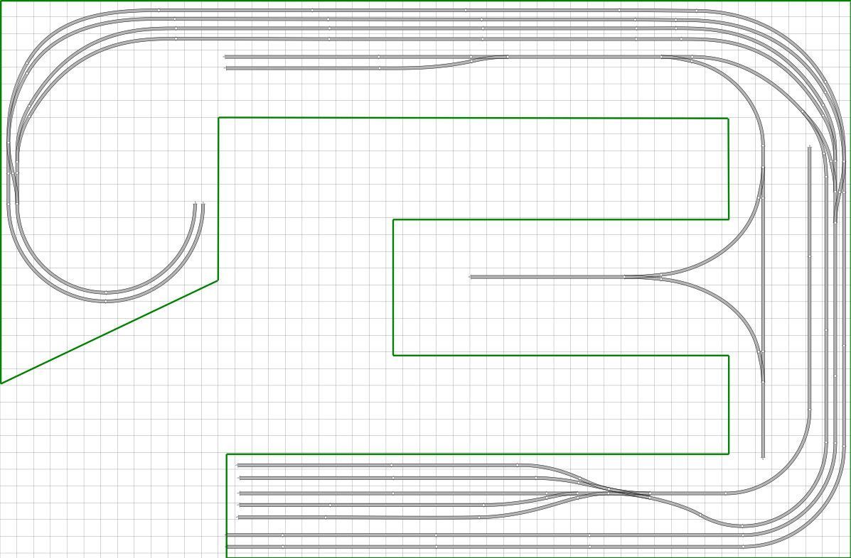

Messagepar Camarguais » 04 Juillet 2017, 19:44
Voilà le plan de mon réseau, n’étant pas un spécialiste dans la matière
Il doit y avoir quelques défaut je compte sur vôtres perspicacité pour me les corriger
Camarguais
Plan version1 - Copie.jpg (277.23 Kio) Consulté 6620 fois

Messagepar guy.baussart » 06 Juillet 2017, 08:35
Bonjour mon ami le Camarguais,
A première vue, il est difficile de se projeter, tu devrais y apposer des désignations ( gare, EP, faisceau, coulisse).
Le plan de voie se laisse regarder. Je suppose que les deux voies à gauche partent en tunnel, la voie du triangle doit
partir pour un EP et en bas se trouve une gare terminus avec sa voie en tiroir pour y effectuer des maoeuvres, n'est ce pas.

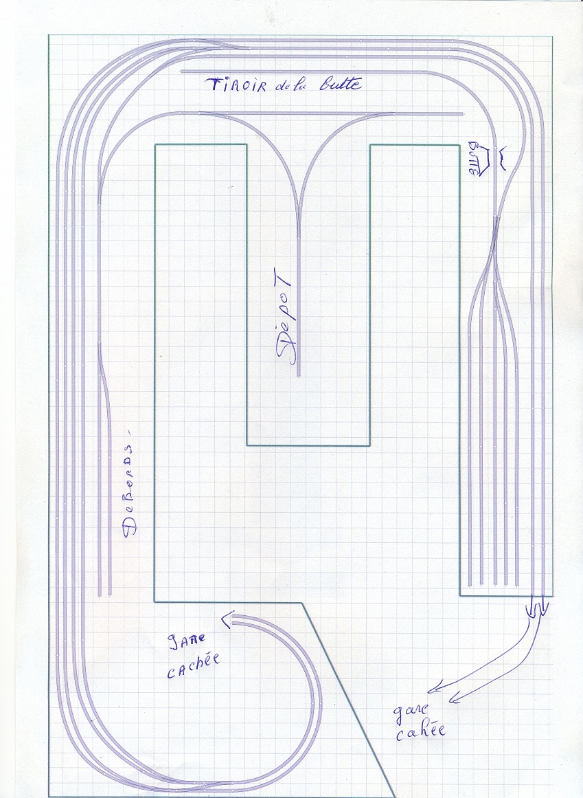

Messagepar Camarguais » 06 Juillet 2017, 19:06
bonjour
oui, je suis nul dans les plans :oops:
le voila avec les détails que tu m'as demandés
les côtes 5M x 3M
plan rené 4 - Copie.jpg (363.18 Kio) Consulté 6548 fois

Messagepar guy.baussart » 07 Juillet 2017, 11:07
Bonjour le caarguais,
Je ne sais si il s'agit de la chaleur que nous connaissons en provence tous les deux. MaIs,
qu'entends-tu par gare cachée, est ce une gare en coulisse ou une gare de passage en sous sol.

Messagepar Camarguais » 07 Juillet 2017, 18:56
bonjour
Pour la gare cachée ,c'est une gare avec plusieurs rames de train qui partent à tour de rôle

Messagepar guy.baussart » 07 Juillet 2017, 20:50
Bonsoir le Camaeguais,
Je n'ai pas relevé d'autres anomalies, le triangle de retournement pour l'entrée dépot est sympa et peu courant ( dépot de LENS).
Dommage pour la gare cachée, pourquoi pas celle de MONTPELLIER (semi cachée).
Re: Plan de réseaux
Messagepar Camarguais » 07 Juillet 2017, 21:13
bonsoir
merci de tes remarques le triangle de retournement est pour les rames complètes autorails et autres
cordialement
