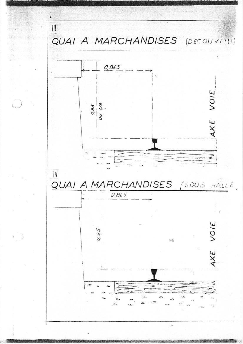

Pour les quais marchandises, je n'ai pas grand chose à part un croquis récupéré à l'époque sur le forum Loco Revue (désolé, je n'ai pas relevé le pseudo) :
Quais Marchandises.jpg (122.39 Kio) Consulté 5530 fois

Merci de ta réponse, je vais me débrouiller avec ce plan et les cotes.

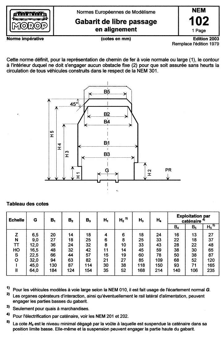

Le MOROP a émis des normes à ce sujet mais le site est inaccessible ...

Bien joué Alain. En partant des côtes réelles, j'ai appliqué le vieux principe "pourquoi faire simple quand on peut faire compliqué". Pas besoin de "réinventer la roue" alors qu'il est tellement évident de se baser sur ce qui existe déjà :
Morop NEM 102.jpg (214.44 Kio) Consulté 5481 fois
