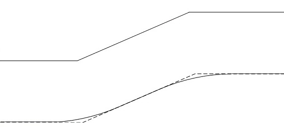

On emploie le terme "Pente" lorsque la voie "descend" et "Rampe" dans le cas où elle "monte". Il est conseillé de ne pas dépasser 3% maximum de rampe (élévation de la voie de 25 m/m de hauteur pour une longueur horizontale de 1 m, mais un % inférieur est idéal) et faire des rayons de courbe minimum de 600 mm. Pour éviter une perte d'adhérence et de contacts électriques de la loco (arrêt du train) ou un décrochage d'attelage dans la rame, il faut adoucir les cassures en début et fin de rampe et pente :
pente et rampe.jpg (9.7 Kio) Consulté 5386 fois
