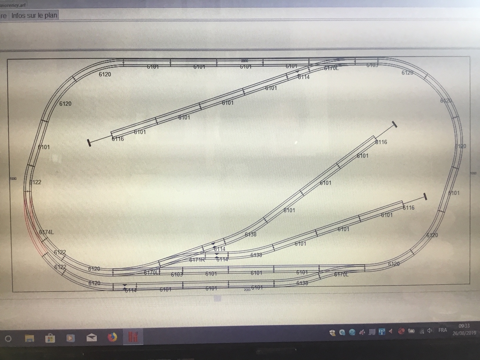

Voici le plan de mon projet de réseau que je voudrais mettre en place.
Je n’ai pas de place disponible pour le moment pour faire un réseau fixe. Je suis donc parti sur un plateau de 2,00 m x 1,05 m démontable. J’ai donc opté pour des rails Fleischmann PROFI pour ne pas à avoir à mettre du ballastage (devant au besoin démonter l’ensemble).
J’aimerai avoir votre avis sur le plan de réseau et éventuellement où mettre une montagne ou autre pour faire une coulisse.
Je ne sais pas où mettre aussi une voie de garage ou de stationnement pour les machines (j’ai 2 locos).
Je souhaite faire des zones industrielles pour faire de manœuvres (hall à marchandise, voie de débord et EP).
Je n’arrive pas à être satisfait du plan de voie car je n’ai pas l’œil avisé par rapport au réel.
Je pense éventuellement faire un peu de relief avec du polystyrène pour que ça soit facile.
Si vous avez des avis ou des conseils, je suis preneur !!!
