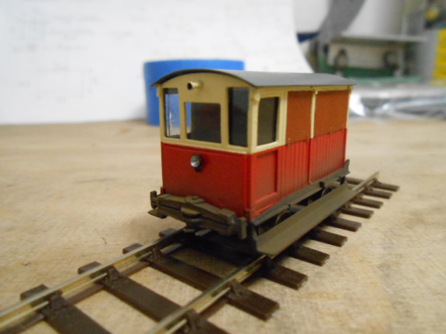

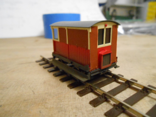

Bonjour ,quelques photos de ma draisine Billard terminée pas plus tard qu'hier bien que commencée depuis un bon moment
mais reléguée au profit d'autres réalisations un peu plus prioritaires.

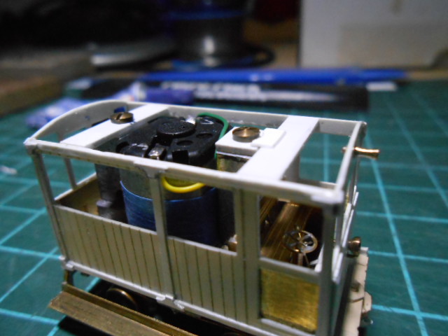

J'ai profité d'un moteur de petite taille donné par un pote du club que j'ai associé à un couple pignon/vsf d'origine ROCO,
cette dernière étant raccourcie de trois filets pour passer juste au dessus des cœurs d'appareils de voie et rebaguée pour
se monter sur l'arbre du moteur.
Ce dernier est fixé par le nez et réglable en jeu par rapport au pignon monté sur l'essieu.
Le châssis est réalisé en laiton ,les supports d'essieux également ,l'un des deux est monté sur vis pivot pour assurer une assise
trois points ce qui facilite la prise de courant sur ce genre d'engin "minuscule".

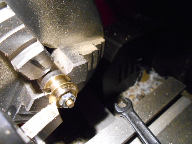

Les roues sont réusinées à partir de roues laiton issues d'un wagon TP Train Rousseau dont j'ai refait les bagues isolantes.

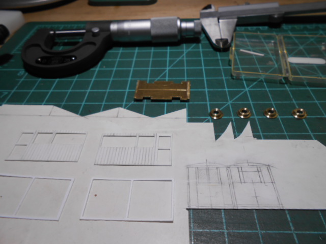

Caisse plasticarte ,phare ,feu rouge AR ,et trompe d'avertisseur décolletée.
Peinture Interfer ,les bâches latérales sont tirés d'un morceau de papier d'imprimante peint à l'aérographe.
La bête roule de façon satisfaisante ,et pas comme un TGV façon record du monde de vitesse :shock: comme on pourrait le supposer
pour ce genre de petit modèle.
Reprise des roues TR
Traçage et découpe de la caisse
Plein comme un œuf :D
