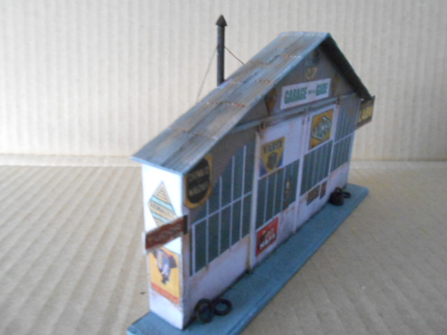

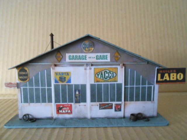

Petit bricolage sympa avec ce garage reproduit partiellement issu d'un découpage papier trouvé sur le net et contrecollé sur du carton fort
avec un empilage de la même impression pour lui donner un peu de relief selon la technique "CLAP",la chose étant prévu pour être accolé en arrière plan du fond de décor du réseau .
Les tôles ondulées du toit ont été laminées avec un petit outillage fabrication home made constituées de deux bouchons cannelés provenant de tubes de mayo qui tournent en s’engrenant l'un dans l'autre.
Idéal pour y passer de la barquette en alu ménager pour congélation .
Le socle étant issu d'un morceau de mousse de PVC ,gravé à la main.

Bravo ! Excellente idée.
Ce genre de "montage" est grandement amélioré par le principe du CLAP qui donne de la profondeur.
Technique utilisée en loisirs créatifs pour confectionner des cartes anniversaires ou autres.
Je vais devoir renover mon garage SIMCA...

La technique d'Alain Pras du CLAP a encore de beaux jours ! :) :) :)
