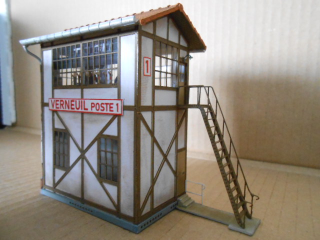

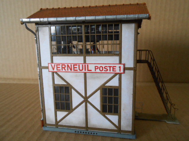

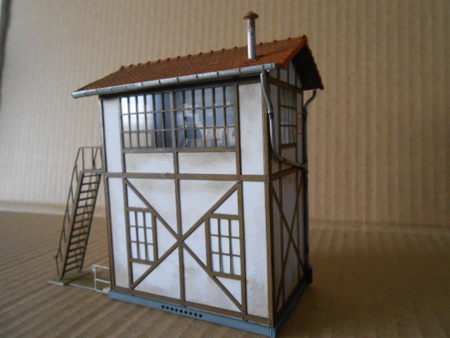

Bonjour ,voici ce poste type VIGNIER d'origine Ouest de chez Régions & Cie j'ai suivi dans les grandes lignes les instructions de montage
bien qu'en y apportant quelques améliorations.
En particulier des entretoises en cartons logés dans le soubassement du bâtiment permettant ainsi de le rigidifier davantage.
Cette maquette à l'origine permet de reproduire un poste surélevé ou un poste avec un 1/2 soubassement .

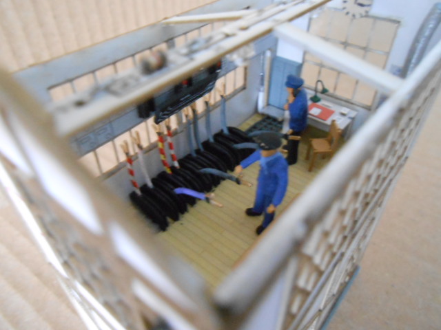

J'ai repris l'aménagement intérieur avec le banc des leviers de forme incurvée typique du système VIGNIER en repeignant certains de ces leviers
avec les couleurs règlementaires permettant de les reconnaitre en fonctions des signaux qu'ils actionnaient .
Rajout également de mobilier récupéré ça et là ou bricolé dans des chutes de plastique ,placard métallique ,poêle, banc ,table
bureau avec lampe ,téléphone à fil ,paillasson et patins de rigueur à l'entrée ,figurines …..bref pas mal de temps passé mais
seul le résultat compte.
J'en ai profité pour renforcer la toiture ,collé dessus de la texture Redutex tuiles mécanique patinée ,des gouttières de récup ,et faire des centreurs
en carton pour bien la disposer à sa place sur le bâtiment ,ces derniers servant également à empêcher les "fuites de lumières".
J'ai imprimé la signalétique en lettres rouge vif sur fond blanc selon la pratique Ouest.
Quelques photos:

intéressant comme poste ! ;)

C'est toujours aussi proprement assemblé. Du beau travail pour ce bâtiment en attendant sa mise en valeur dans le décor. Bravo encore.
