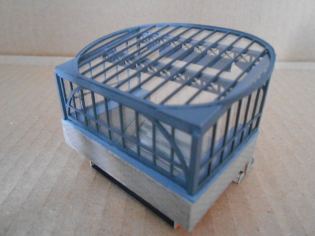

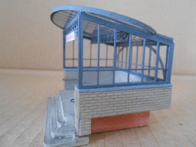

Bonjour à tous ,Cet abri de passage souterrain prêt à intégrer la découpe faite pour lui dans un de mes quais de gare ,il est fait à partir de
pièces en découpe laser ,les parties en verre à base de rhodoïd ,le soubassement recouvert de feuille brique Slaters .
Il est inspiré de celui qui était placé sur la gauche de l'ancienne gare de Clamart.
Merci JEANNOT pour la découpe laser :D

Ah oui quand même :o . C'est vraiment superbe, tout simplement impressionnant de finesse et de "netteté". Pour un peu, j'aurais presque des regrets de n'apprécier que moyennement l'atmosphère "banlieue" :lol: . Sans indiscrétion, travailles-tu à partir de plans réels ou sur "inspiration libre" pour restituer au mieux le modèle réel ?

C'est superbe !

Dans le cas de cet abri je me suis inspiré simplement du vrai et je l'ai redessiné du mieux que j'ai pu avec des photos
et surtout des vues de cartes postales d'époque en N & B ,glanées ça et là sur le net .
Seul le résultat final et plausible compte ,et surtout bien sûr l'ambiance qu'il s'en dégage.
Jean à fait le reste en programmant et découpant au laser les différents éléments ,sans ce procédé ou à la limite avec la
photodécoupe traditionnelle ,difficile de reproduire la finesse de ce genre de construction.

Merci Bruno pour tes infos. Tout à fait d'accord avec toi, faute de disposer des plans côtés, une restitution au "mieux" permet une belle réalisation. Tu as bien étudié et maîtrisé "l'affaire", le résultat est superbe. Oui, c'est sûr que la découpe laser permet une précision quasi impossible à obtenir autrement. Encore bravo.
