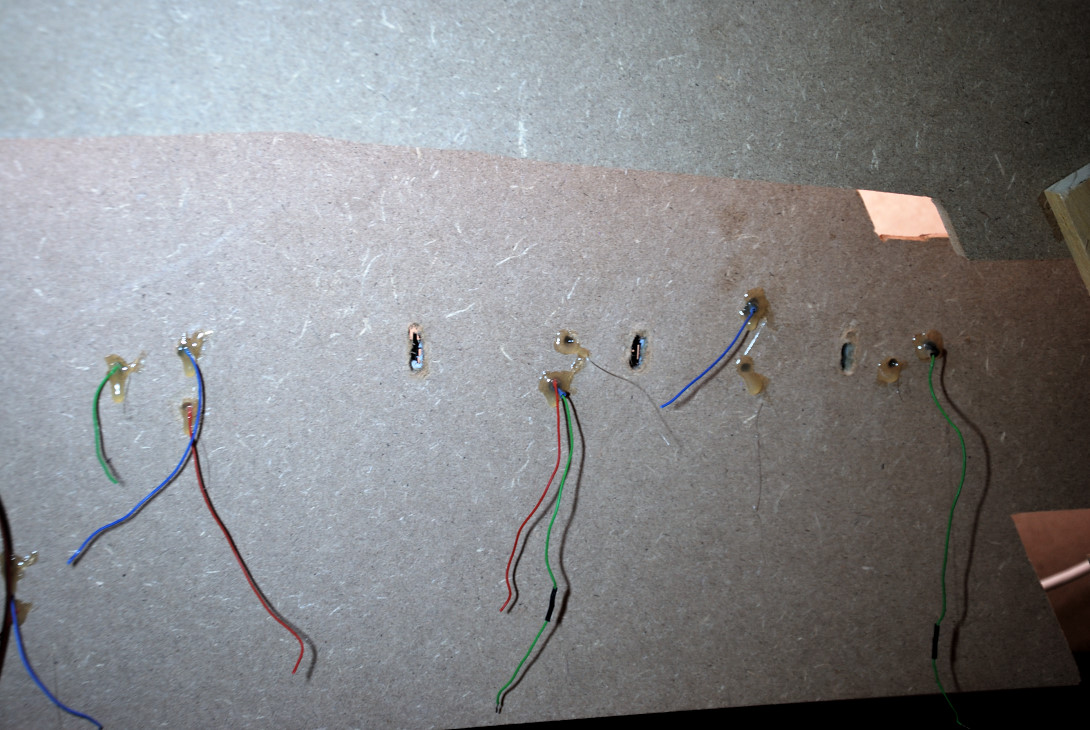

voila la voie est posé et collée alors passons à l’étape suivante l’électricité
Tout les fil sont passé sous le plateau reste a tout raccorder :?
Ah oui chaque fil est collé a la colle chaude ceux qui permet de les bouger sans avoir peur de les dé-souder ou de les cassés en les manipulent et les troues en trop aussi sa va éviter a la colle de traverser au moment de ballaster

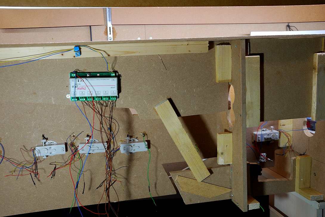

Aller ont continus l’électrification
La pose des moteurs
et cela na pas été des plus facile, il faut 3 mains et étant seul après 2 h de combat pour posé une vis qui elle ne voulais pas, j'ai jetée l’éponge :evil: , pour y revenir ceux matin avec une petite idée :idea: le pistolet a colle chaude :D :noel: , réglage et collage des moteurs et pour posé les vis du premier coup trop

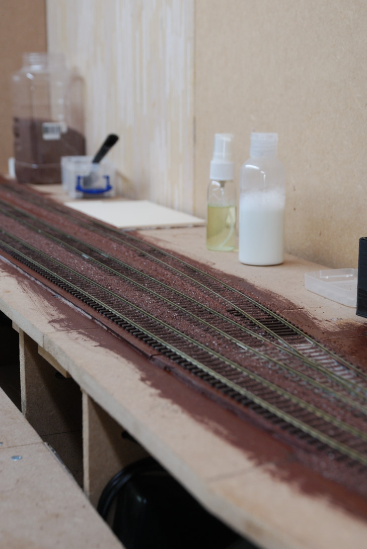

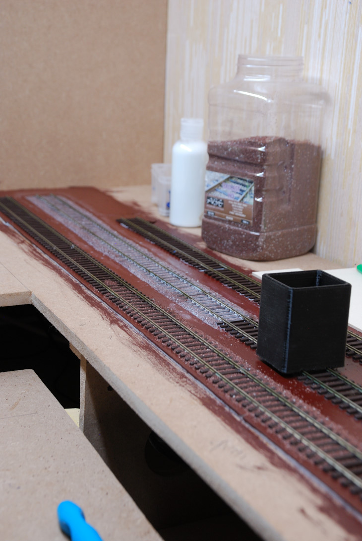

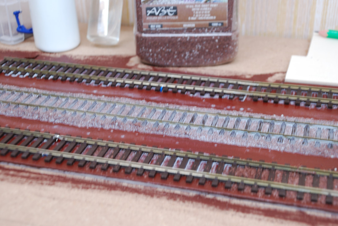

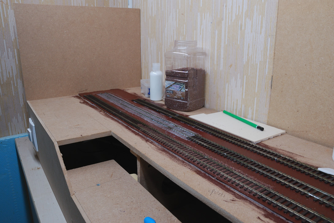

Début du ballastage
Pour le collage 1/3 de colle blanche 2/3 d'eau et quelque goute de produit vaisselle
Le cube noir est une fichier que j'ai trouvé sur le net a imprimée en 3D qui aide bien

Le ballastage avance gentiment mais surement, presque toute la partie quai et faite il ne va que meut resté à faire la partie des aiguilles
A suivre

Astucieux le cube en 3D pour le ballastage des voies. Faute d'imprimante 3D, il est peut être possible de recycler un cube plastique pour l'adapter au même usage (sous réserve minimum de largeur d'épandage à respecter). Bonne continuation.
