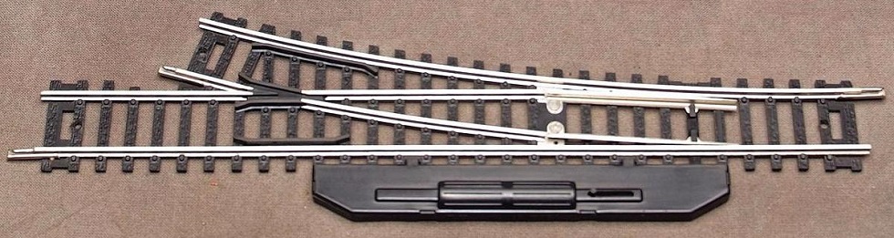

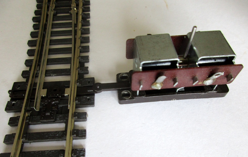

Je n'ai peut-être pas assez cherché sur le net, mais ce modèle correspond t'il bien aux tiens ? Petite question, que renferme le capot plastique ?
Aig manuel Méhano.jpg (127.84 Kio) Consulté 16681 fois
Sans vouloir te décourager, je pense que l'investissement dans la motorisation (prix d'un moteur, sans compter le temps passé en adaptations et mise en œuvre) ne donnera pas au final de résultat satisfaisant en exploitation pour ce genre d'appareil de voie. Je pense que même motorisées, ces aiguilles resteront sources de problèmes lors des circulations : passons sur l'angle de déviation et le rayon de courbe de la voie déviée, mais c'est le cœur d'aiguille isolé électriquement (partie plastique noire à la jonction des voies directe et déviée) qui occasionnera des arrêts des engins moteurs à court empattement électrique ou (et) à faible vitesse.
Pour mon compte perso, je ne me servirais pas de ces appareils Méhano et compte tenu qu'il n'y a que 2 aiguilles à acheter, je les remplacerais par celles d'une autre marque. Ce n'est pas le choix qui manque, à toi de voir en fonction du prix et du système de motorisation envisageable. Juste vérifier que le code du rail (hauteur, par exemple code 100, code 83 ou code 75) soit compatible avec tes rails Méhano, mais à priori il ne devrait pas y avoir de soucis de ce côté (et des éclisses mixtes de jonction existent).
Avant d'envisager l'achat, évalues tes souhaits et tes besoins (simple ovale temporaire pour "amuser" les enfants, réseau un peu plus sophistiqué, etc ...), le temps a y consacrer et tes compétences (un minimum de bricolage à faire, petites soudures, etc ...). L'aide sur le forum est toujours possible, mais les explications sont plus faciles si tu as un minimum de connaissances (et de pratique) au départ.

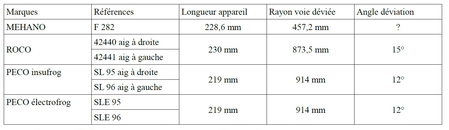

En aiguillages aux dimensions approchantes des valeurs de tes appareils Méhano, deux marques courantes parmi d'autres (Fleischmann, Hornby/Jouef, Piko, etc ...) Peco et Roco (environ 20/25 € l'aiguillage – sans le moteur, tarif moyen estimatif, variable bien sûr suivant le lieu d'achat) :
Aiguilles HO.jpg (117.31 Kio) Consulté 16648 fois
Rien qu'au catalogue de ces 2 marques, il existe diverses autres références en fonction des différents paramètres des aiguillages (par exemple longueur, code de la voie/hauteur du rail). PECO est une marque Anglaise, peut-être pas de rupture de stock avec le Brexit mais possible hausse de tarifs (frais douane).

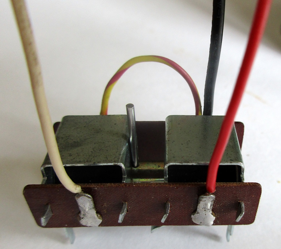

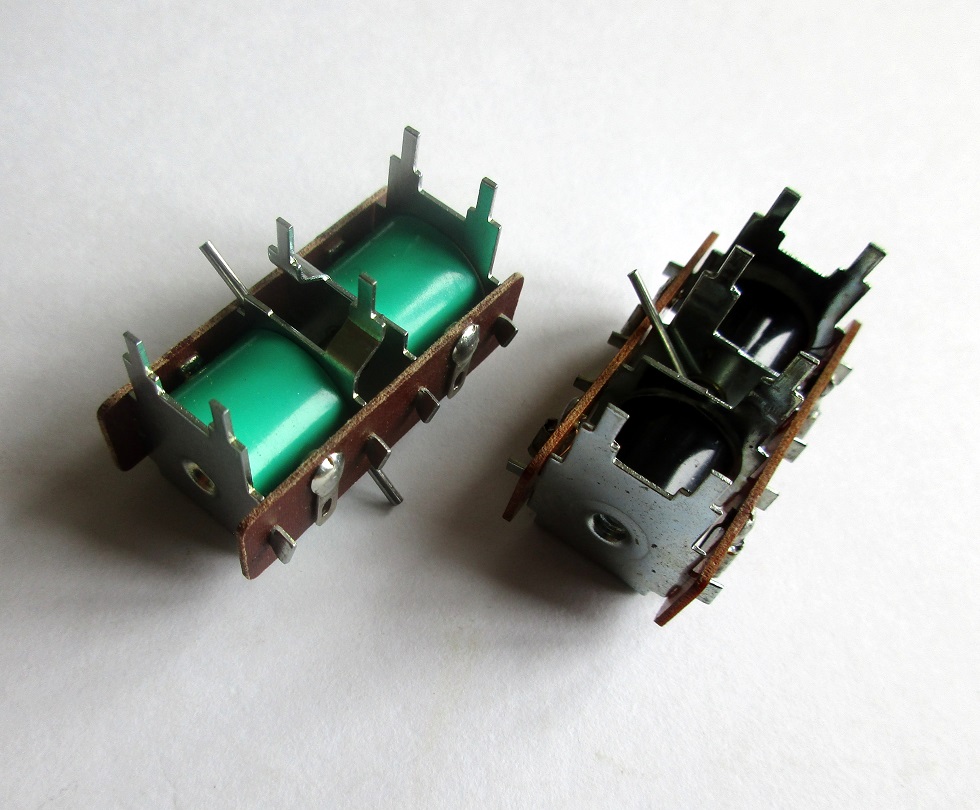

Pour commander à distance les lames mobiles de l'aiguille, on rencontre deux types de moteurs. Dans le premier cas, ce sont les solénoïdes (deux électro-aimants) qui attirent une tige métallique d’un côté (voie directe) ou de l’autre (voie déviée), entraînant à son tour la traverse mobile de l’aiguillage. Pour actionner ces moteurs, une impulsion sans appui prolongé (sous peine de destruction des bobines) en courant alternatif ou continu suffit. Pour que tu évalues les difficultés de l'affaire avant d'investir quelques euros, je reste dans l'exemple par l'image avec du matériel que je connais pour l'avoir utilisé. D'autres motorisations par solenoïdes sont possibles, comme chez Roco, mais je ne suis pas sûr que ce soit adaptable sur des appareils autres que cette marque. Voici donc la motorisation Peco :
(1) Solenoïdes Peco.JPG (225.65 Kio) Consulté 16625 fois
A droite, avec les bobines noires, le moteur standard de la marque, très gourmand en énergie (environ 2 à 2,5 A). Il est distribués sous la référence PL-10 (tige courte) ou PL-10E pour une plus grande longueur de tige de commande de la traverse mobile (montage sous plateau). A gauche avec les bobines vertes, la dernière production Peco, moins vorace (environ 1,5 A) que l'on trouve sous les références PL-10W (tige courte) et PL-10WE (tige longue). Peco conseille un fonctionnement sous 16 V courant alternatif. Ce moteur actionné par électroaimant nécessite 3 fils (un à chaque bobine + un retour commun) avec deux boutons poussoirs pour commander brièvement l'électro-aimant. Ces deux poussoirs peuvent être réunis sous forme d'interrupteur furtif à deux positions MOM (Momentané, Off, Momentané).

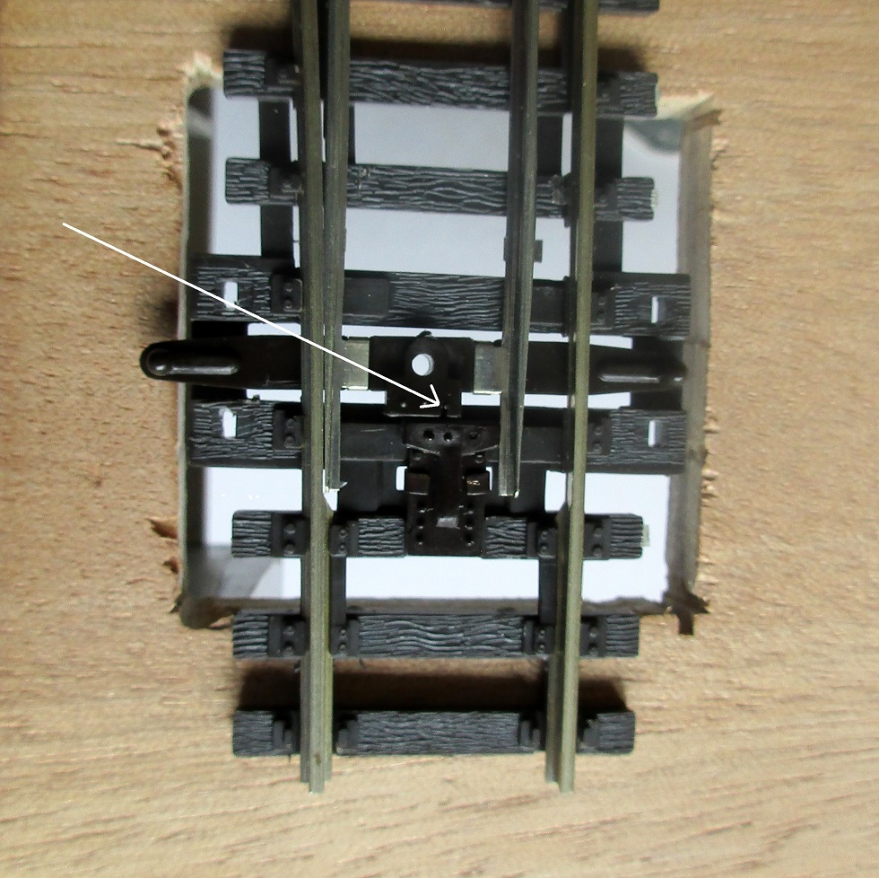

Pour un montage sous le plateau, en HO il faut conserver les 4 ergots aux extrémités du moteur et replier (ou couper) les 2 ergots au centre (qui servent au montage sur des appareils de voies moins larges à l'échelle N ou Hoe avec l'utilisation de 2 ergots d'une extrémité du moteur – auquel cas il faut plier les 2 ergots de l'extrémité opposée).
(3) Pose moteur Peco sur aiguille Peco.JPG (245.27 Kio) Consulté 16625 fois
A l'emplacement prévu de l'aiguille, il faut découper dans le plateau un logement pour le moteur (40 mm par 25 mm). Mauvais exemple sur la photo de démonstration, le trou est surdimensionné. Les 4 ergots d'extrémité et la tige de commande de la traverse mobile du moteur s'insèrent sous l'aiguille dans les évidements prévus. Une torsion des 4 ergots à la pince plate maintient le moteur en position sous l'aiguille (pas effectué sur la photo).
(4) Pose moteur Peco sur aiguille Peco.JPG (223.77 Kio) Consulté 16625 fois

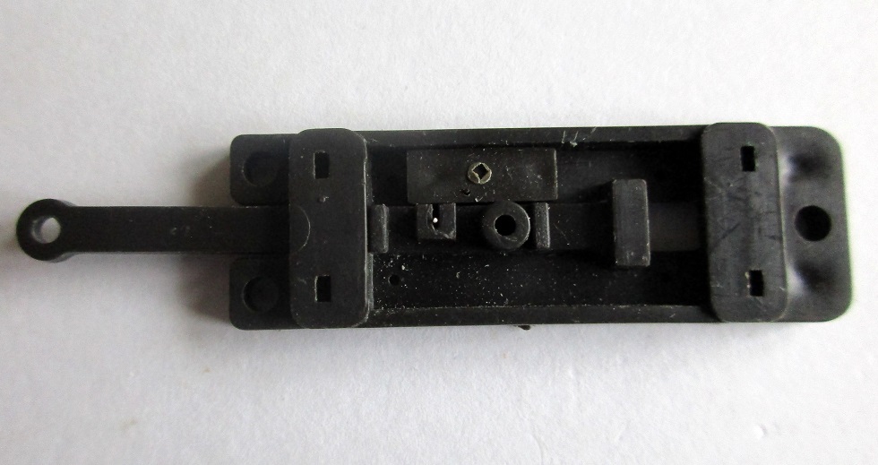

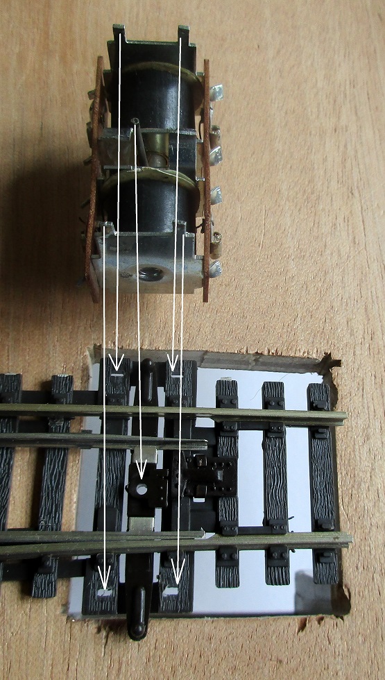

Dans le cas d'un montage du moteur sur le plateau (en partie cachée pour intervention sans se contorsionner sous le réseau par exemple), Peco a prévu un adaptateur (réf PL-12) avec montage identique que sous l'aiguille :
(5) Adaptateur PL-12 aiguille Peco.JPG (136.29 Kio) Consulté 16625 fois
qui se fixe à proximité de l'aiguille dans le prolongement de la traverse mobile des lames et raccordé à celle-ci :
(6) Pose moteur sur plateau aiguille Peco.JPG (196.35 Kio) Consulté 16625 fois

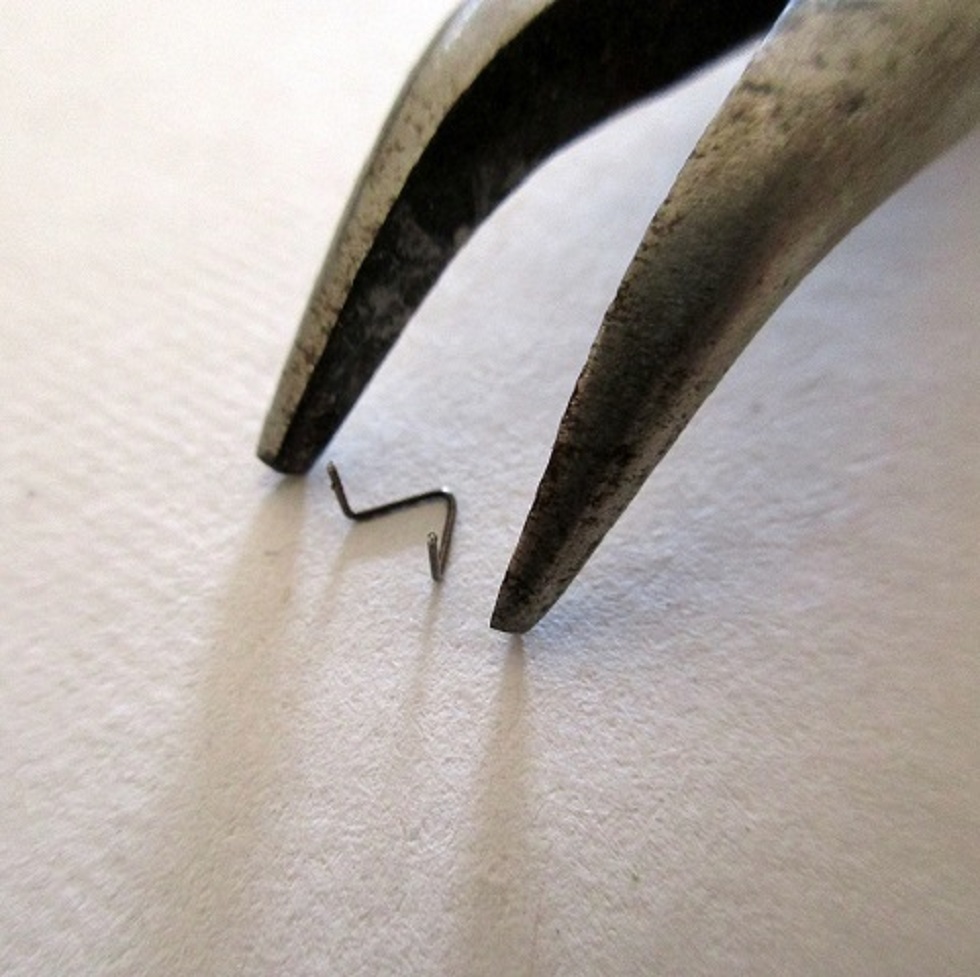

Solenoïdes hors tension, les lames mobiles de l'aiguille Peco sont maintenues plaquées sur les rails extérieurs de l'appareil (en voie directe pour l'une puis voie déviée pour l'autre position) par un ressort de verrouillage (liaison traverse mobile/capot sur traverse côté pointe de l'aiguille) :
(7) Ressort placage Peco.JPG (336.17 Kio) Consulté 16625 fois
C'est pour vaincre la résistance mécanique de ce ressort que les bobines ont besoin d'une forte impulsion électrique.

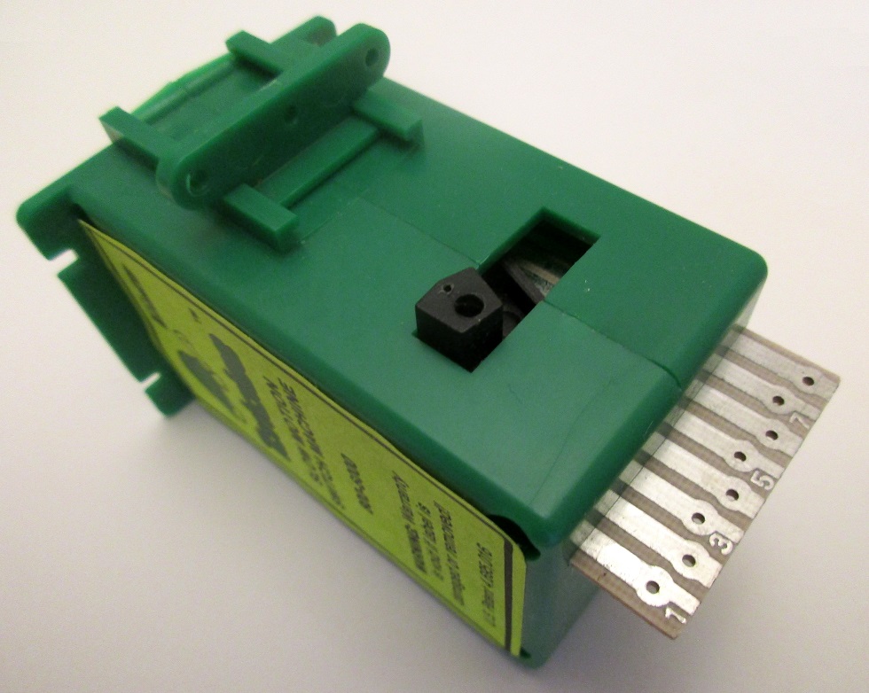

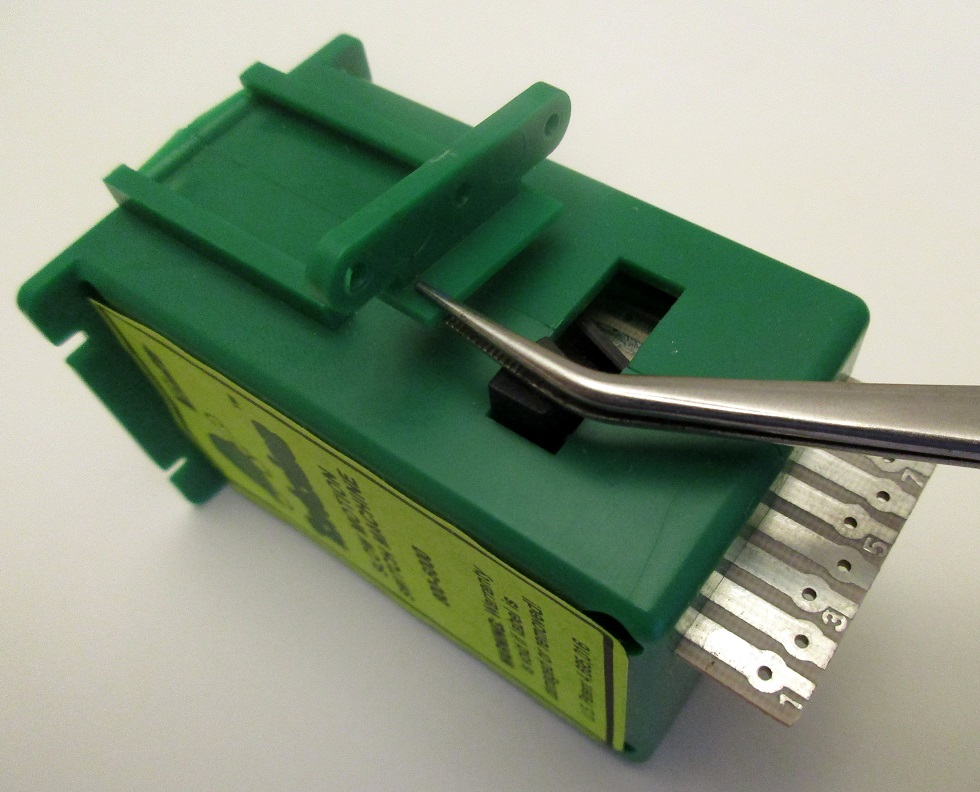

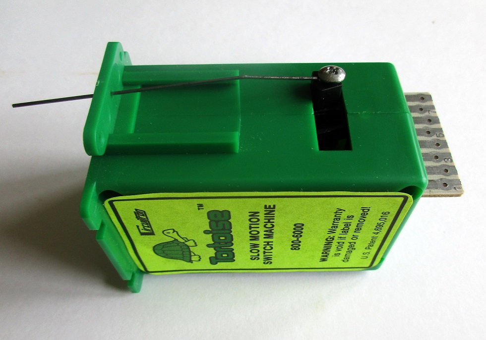

La seconde sorte de moteur d'aiguille fonctionne en courant continu et c'est l'inversion de polarité qui change le sens de rotation du moteur (Donc commande par un inverseur). Le déplacement des lames mobiles de l'aiguille se fait par mouvement lent. Pour l'exemple, avec le matériel que je connais, voici le moteur Tortoise :
(9) Moteur Tortoise.JPG (173.49 Kio) Consulté 16625 fois
Alimenté par une source de courant continu réglable, pour jouer sur la vitesse du déplacement des lames (à partir de 5,5 V voir 3 V pour une translation lente jusqu'à plus rapide à 12 V maxi théorique – au-delà risque détérioration), le moteur absorbe très peu de courant (12 mA sous 9 V, 15 mA sous 12 V) et peut rester sous tension en permanence.

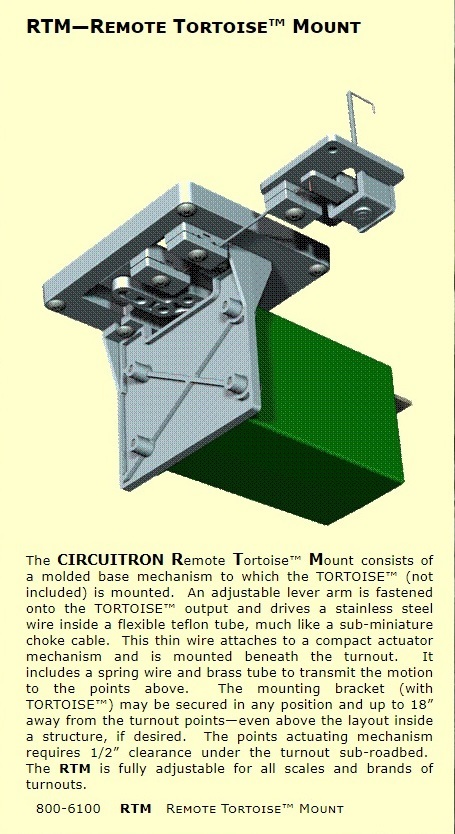

Le montage sous le plateau du réseau rencontre un problème de taille (sans jeu de mot). Si une ouverture d'un diamètre de 8 mm est suffisante pour permettre à la tige de commande de basculer la traverse mobile des lames de l'aiguille Peco (discrétion par rapport à l'ouverture de 40 mm x 25 mm pour le moteur Peco), les dimensions du Tortoise sont de 45 mm de côté x 55 mm (au niveau du système de translation aux lames) x 85 mm de hauteur (74 mm pour le boitier plastique + 11 mm de platine pour les connexions électriques). Il existe un adaptateur pour le montage du Tortoise en position horizontale (l'encombrement est réduit à 60 mm) :
(10) Adaptateur Tortoise.jpg (167.29 Kio) Consulté 16625 fois

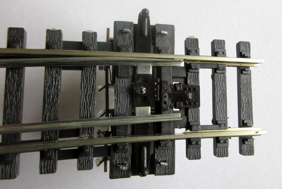

Lors de l'installation d'un moteur Tortoise sous une aiguille Peco, il faut déposer le ressort de verrouillage des lames mobiles. Le placage des lames est assuré par la tige de commande du moteur resté sous tension. La pression du placage des lames mobiles est possible en réglant la position de l'équerre à trois trous (guidage de la commande corde à piano) pouvant coulisser le long du Tortoise :
(11) Réglage amplitude moteur Tortoise.JPG (224.27 Kio) Consulté 16625 fois
(12) Réglage amplitude moteur Tortoise.JPG (197.92 Kio) Consulté 16625 fois
